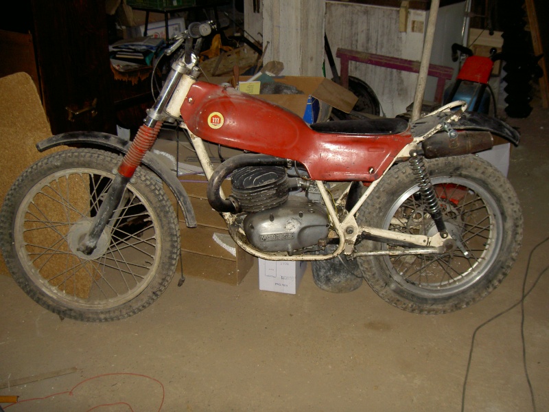

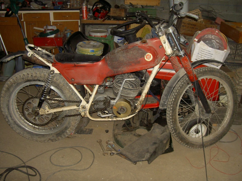

voici les photos de ma montesa 247 à cadre blanc, n° de chassis et de plaque identique, 21M5057, ce qui est curieux c'est que ce numéro correspond normalement à un cadre gris ?
Qui peut m'aider à la restauration de cette moto, je suis preneur de documents techniques et de pièces détachées.
Merci de votre aide.

Un peu de boulot, sympa. super
Le réservoir a brûlé ?? J'ai regardé avec la loupe de Laura du web mais ce n'est pas encore assez !!
Ta moto doit dater de 71. Pour le cadre, il peut très bien avoir été repeint.
Seuls les modèles 1968/69 étaient blancs. Soit avant le N° 21 M 2231 d'après la RMT.
Pour illustrer, la 68 a, entre autres, un tambour avant de 180mm, la pipe d'admission en alu, le filtre à air est rond, la sortie d'échappement est plate donc pas de confusion possible.
Visuellement tout correspond aux caractéristiques propores à ton N° de série.
Si tu n'as pas la RMT je peux te l'envoyer par mail.
A moins qu'elle soit en ligne sur le forum ?
Envoie-moi un MP si tu veux.
