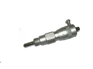

salut, ma 348 est vraiment galere a demarrer, j ai du mal a faire un bon reglage moteur, avez vous des conseils? ou docs ou autre, merci

Message par Invité le Jeu 15 Mai - 1:31
je t'explique comment on fait des mon retour du boulot..
mais avec la pige micrometrique de chez BMZ, c'est royal !
qi qqun ne l'a pas fait avant moi
doc technique pour 348 Empty Re: doc technique pour 348
Message par Invité le Jeu 15 Mai - 13:39
voila mon ti fillo
tu enleves la bougie et tu met la pige micrometrique à la place
doc technique pour 348 Pige%20micrometrique
utile a savoir : la longueur de la pige etant trop courte pour le réglage de mes 348, j'ai mis une autre tige à la place plus longue
tu desseres la vis de blocage de la tige, et tu laisse descendre (délicatement) celle ci en contact avec le piston.
tu actionnes le kick à la main doucement, et tu verras descendre puis remonter la pige a un maximum. ce maximum s'appelle le point mort haut.
tu sert a ce moment la, la vis de blocage de la pige, et tu actionne le kick pour faire descendre le piston.
tu tournes ensuite le vernier du micrometre de X tour correspondant à l'avance, ce qui aura pour effet de descendre la pige de X mm.
tu actionnes le kick delicatement, le piston remontera jusqu'a rentrer en contact avec la pige, celle ci etant precedement reglé par le vernier du micrometre, tu devrai avoir a ce moment la, le debut d'ouverture du rupteur (controle visuel ou autre par la fenetre du volant magnetique)...
si les contacts sont en collés ou ouvert completement, c'est pas bon !! ...Donc tu desserre la vis de reglage du rupteur et de maniere à ramener cette ouverture au strict minimum.. et hop le tour est joué ..
Quand tu n'as pas l'habitude tu t'y reprends a plusieurs fois, car c'est facile à faire, mais trouvé l'ecartement tip top au bon moment, n'est point des plus facile..mais ça le fait bien ! La preuve, j'y arrive moi meme !
Certes la pige est 'cher', mais depuis que je l'ai je me fait un vrai plaisir pour controler l'avance à l'allumage sur les autres moteurs qui sont a allumage a rupteurs ! tant et si bien qu'ils aient le meme diametre de bougie que mes 348.
PS : pour la doc complete, passe moi un MP avec ton adresse email et par retour je t'envoie tout ça en pieces jointes
