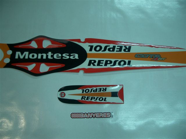

Déco et garde-boue MONTESA REPSOL 2009 chez JOS1
http://jbanyeres.com/botiga/product_info.php?products_id=353&osCsid=d451ac0aa5fe1899d92c136d61b2eea7
http://jbanyeres.com/botiga/product_info.php?products_id=352&osCsid=d451ac0aa5fe1899d92c136d61b2eea7

une bonne idée pas trop chère pour redonner une seconde jeunesse à nos belles.
Selon vous quelle est la meilleure technique pour les poser ?
Je sais que c'est autocollant,mais bon scratch

Au sèche cheveux, sur la position la plus douce et à une dizaine de centimètres et avec douceur ( et prendre son temps ).
J'ai recouvert mon réservoir, mon bras oscillant, et mon side avec cette méthode pas de soucis, la même procédure pour les décollés. super

Autre méthode, tu fait une solution de liquide vaisselle et d'eau que tu met dans un pulvérisateur ( du style produit à carreaux ) tu arrose copieusement ton garde boue, tu place ton auto collant comme tu le souhaite et ensuite tu marouffle avec une petite raclette en caoutchouc pour chasser l'eau.
