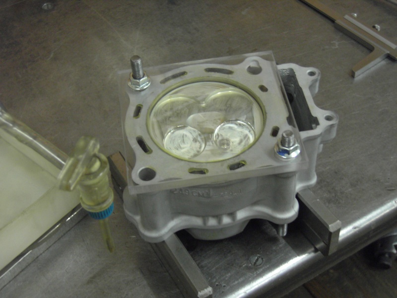

Photos 1,2, 3, 4 réctif sieges et soupapes.
Photos 5,6,7,8 relevés des volumes (y compris le nouveau piston)
photo 9 "piston au choix"
photo 10 culasse 4rt /vs/CRF
Derniere photo reprise du piston JE pour taux de compression.

Episodes 1,2,3 et 4 réctif sieges et soupapes
Episodes 5,6,7 et 8 relevé des volumes (std, kit 260cc et piston "éxotique" JE) et oui, car suite à une couille
de ma part, me voila marié avec un piston de CRF en diam 80mm!!
Episode 9 piston au choix !! (std, hrc 260, CRF 250 std 2008 et "JE" miraculeux)
Episode 10 culasse 4rt/vs/CRF
et enfin Episode 11 taux de compression trop élévé (11:1) donc retaillage! et poids "du- dit" piston plus lourd
donc retaillage aussi !!

Apres midi bricolage:
Photo 1 : fin du cylindre (embase "redressée")
Photo 2 : cure d'amaigrissement type "weigt watcher" à la fraiseuse
Photo 3 : piston avant cure (sur sa boite pour que pierre "tall" voi à quoi ressemble le logo "JE")
Photo 4 : piston apres cure ( comme dans les vrai régime, assez decevant, mais bon! le piston est tres beau quand même)
Photo 5 : piston finit vu de dessous
photo 6 : piston finit vu de dessus (avec taux de comp OK)
voila, finit pour aujourd'hui

Message par Invité le Mer 12 Nov - 20:40
Bricolo du midi (et oui, ce week end c'est "remplacement moteur clio" top non?) alors, le peu de temps que j'ai à moi, je saute sur mes "merdes", en plus, comme dallas, je commence à trouvé ça long.
Donc dans l'ordre, l'étape suivante est le joint de culasse, un std de CRF que je retaille au nouveau diamètre.
Les joints adaptables (type athena ou centauro) sont un peu "chip", en plus ces fabriquants n'ont pas réspéctés
les liaisons d'eau std ! Lorsque l'on compare joint std / joint adaptable, les differences sont nombreuses et ma
confiance vers ces joints "aftermarket" est moins grande que dans l'orige !! Cela fait beaucoup d'année que nous
retaillons des joint stocks pour nos montages à la con, avec toujours 100% de réussite.
Pour la petite histoire, un autre "4 RTiste" ma commandé un clone de mon joint de culasse, cela pour avoir la
cértitude que l'excé de chauffe de son kit S3 ne vien pas de là (le joint adaptable, cqfd) hein "dom"!!
2 photos du montage

Message par Invité le Jeu 13 Nov - 22:49
Ben alors, tout le monde dort là dedans !! à oui merde il est bientôt minuit.
Pour ce soir, juste une photo d'un boulot fait quand j'attendai mon piston.
C'est du titane bien sûr ! (pour ces pieces, merci à J.C, un pote, qui les a faite à ma place)
Franck

Ma "super clio" étant finie (dans le bon sens du terme!) j'ai eut ce matin 2 heures à moi, donc pour MA moto,
en deux heures/deux écrous!! Ceux de la culasse (9x125) à l'interieur, oui car l'éxter (les écrous borgnes) avaient été
fait avant ma "premiere ouverture moteur" voici les photos:
Franck
ps: le moteur sera "expedié" cette semaine.
