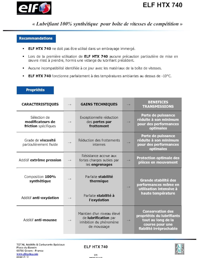

Autre bizarerie la HTX 740 de course préconisée n'est pas compatible avec les embrayages immergés ??:

Message par tall le Sam 24 Jan - 10:12
mort de rire!
