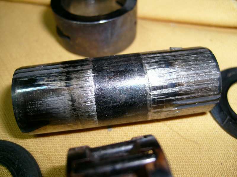

Ca y est, avec de la patience et une bouteille d'acéthylène on a réussi à faire sortir ce fichu maneton !
Tenez-vous bien, un dixième de serrage !! affraid
On a du monter aux alentours de 500°C pour que la presse et ses 15 tonnes arrivent à pousser le maneton de quelques mm.
Et petit à petit il s'est fait un passage et est sorti en laissant un peu de matière arrachée ...
Restauration 247 Cota de 1975/1973 - Page 3 Maneto10
Restauration 247 Cota de 1975/1973 - Page 3 Trou10
Restauration 247 Cota de 1975/1973 - Page 3 Embiel10
Je vais voir pour faire refabriquer le maneton.
La bielle est à peine tordue, à redresser.
Pour la tête de bielle je ne sais pas encore ...
Car si je la fais rectifier et traiter, je ne trouverai plus de cages à aiguilles à la cote ...

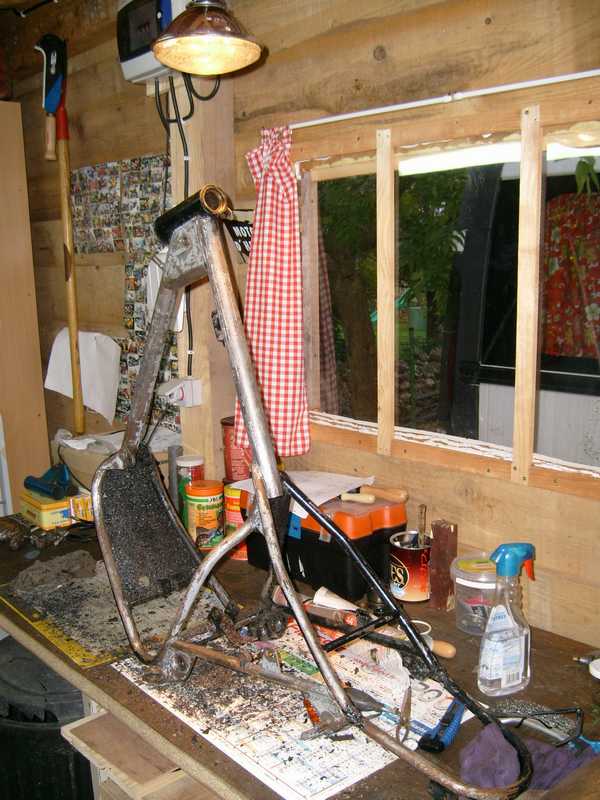

En attendant j'ai commencé à décaper le cadre, qui sera peint en même temps que celui de ma T350.

Message par moris le Mar 2 Oct - 8:28
beau travail
mais as tu pensé a faire des repères sur tes masses avant demontage et ca pour te faciliter la tache au remontage pour l equilibrage des masses de plus il te faudra un marbre deux V et un comparateur et pour le maneton un dixieme d interference c est tres bien
Restauration 247 Cota de 1975/1973 - Page 3 Empty Re: Restauration 247 Cota de 1975/1973
Message par moris le Mar 2 Oct - 8:59
apres verif dans mes archives un maneton doit avoir 5 a 6 centiemes d interferences et doit sortir avec 2.5 tones maxi sous peine de fendre la soie du vilbrequin la ou la section est la plus faible
Message par turbojojo le Mar 2 Oct - 11:09
Merci Moris pour tes infos.
Qu'appelles tu la soie du vilo ??
Je n'ai pas fait de marquage avant de démonter car le maneton ne sera plus le même.
Au les petites rainures en bout de maneton ont laissé leur empreinte dans le trou des masses.

Message par moris le Mar 2 Oct - 19:57
trou de masse ( soie )

Message par touma le Ven 5 Oct - 6:02
bonjour
j espere que ta bielle n a pas pris un coup de chaleur!
avant remontage ,avec ton maneton et ta cage neuve tu poura deja voir le jeu, et aviser ensuite.pour ce qui et des 2.5 tonne a la presse , je suis surpris , les embielage de moto espagnole sont monté tres sérré , et jai a plusieur reprise du recourir a une presse de 50 tonnes pour arriver a démonter des vilos de 360 et 414 cross montesa

Message par turbojojo le Ven 5 Oct - 7:44
Touma, tu veux dire que je refasse le maneton au cotes d'origine, avec une cage neuve aux cotes d'origine aussi, et que si ça se trouve je pourrai conserver ma bielle ?
Après tout oui, pourquoi pas, je pourrai faire un essai à blanc en montant juste la bielle et la cage sur le maneton, celui-ci bridé dans des vés.

Message par moris le Ven 5 Oct - 7:46
je viens de demander confirmation a un preparateur moto et c est bien ca 5 centiemes de mil de serage pour le maneton et 2.5 tonnes pour ca mise en place pas plus ou il y a un risque de fendre la masse du vilo au niveau de la soie ( alesage venant resevoir le maneton)
mais que les espagnols montent des maneton avec 1 dixieme d interference c est possible mais ca ne m etonne plus que leur moteur soient souvant plein de vibrations
chez ce preparateur 60 euros de MAIN D OEUVRE pour un changement de bielle et 120 euros de kit bielle roulement quand c est dispo

Message par touma le Sam 6 Oct - 16:11
bonjour
il me semble que tu voulait limiter les frais ,et donc conserver ta bielle, il se peut que le maneton et la cage neuve te donne un jeu corect , jai deja fait la manip sur un 360 h6 enduro et ca a tenue ( je roule peu et pas tres fort il est vrait )si ton jeu et toujour mauvais tu devra passer par une bielle complete neuve (autour de 110 euros chez mototema en espagne )

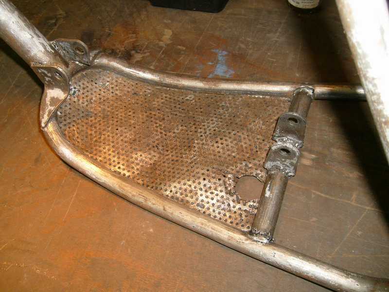

Bon les travaux avancent tout doucement.
La partie-cycle est complètement nue.
Mais avant de tout poncer et faire peindre il y a des choses à reprendre. Redresser le sabot qui ressemble à des montagnes russes, et refaire les soudures de boucle arrière proprement.

Sinon pour mon maneton, mon oncle bosse dasn un atelier de mécanique et peut faire mesurer la dureté.
Il pourra me dire exactement de quel matérau/traitement j'ai besoin.
