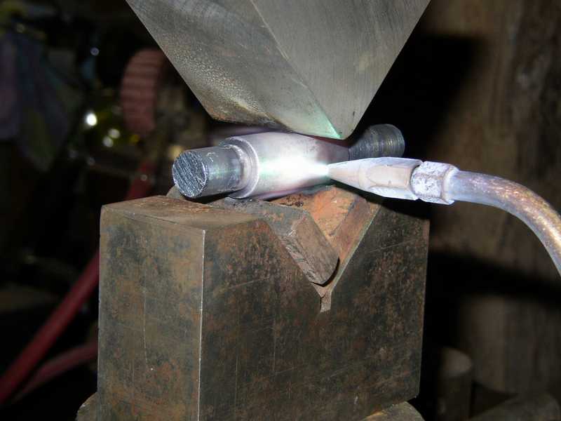

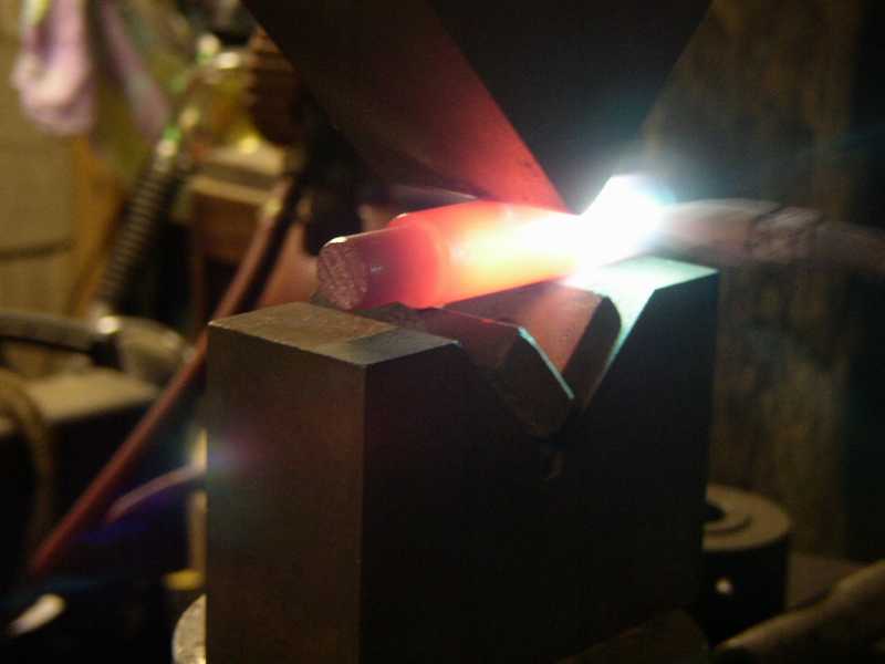

Ce week-end j'ai pu faire la réparation du cadre.
Un coup de disqueuse pour enlever les soudures cradingues qui avaient été bricolées sur la boucle arrière ...
Un étiré de 18, un peu de tournage, et voici 2 petits manchons prêts à être cintrés puis remontés sur le cadre.
Restauration 247 Cota de 1975/1973 - Page 4 1_coud10
Restauration 247 Cota de 1975/1973 - Page 4 2_coud10
Restauration 247 Cota de 1975/1973 - Page 4 3_coud10
Restauration 247 Cota de 1975/1973 - Page 4 4_coud10
Plus qu'à les emboîter sur le cadre.
Restauration 247 Cota de 1975/1973 - Page 4 5_coud10
Sympa ! super
Une petite brasure et hop.
Restauration 247 Cota de 1975/1973 - Page 4 6_bras10
Restauration 247 Cota de 1975/1973 - Page 4 9_coud10
Tant que le chalumeau est allumé, on en profite pour fignoler le redressage du sabot, et pour boucher les déchirures.
Restauration 247 Cota de 1975/1973 - Page 4 7_sabo10
Restauration 247 Cota de 1975/1973 - Page 4 8_sabo10
Voilà.
Prochaine étape, faire des pattes pour la fixation de la coque réservoir et les braser en lieu et place des horibles écrous soudés sur le cadre ... pale

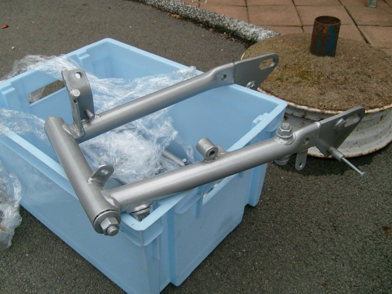

Bon d'abord le cadre et les composants après la peinture.
Restauration 247 Cota de 1975/1973 - Page 4 Epoxy_12
Restauration 247 Cota de 1975/1973 - Page 4 Epoxy_11
Restauration 247 Cota de 1975/1973 - Page 4 Epoxy_10
Ca change ! I love you

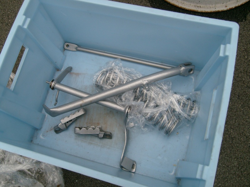

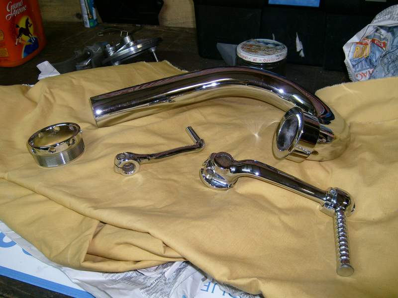

Ensuite, les pièces parties au chromage.
Restauration 247 Cota de 1975/1973 - Page 4 Chrome10
Ca change aussi !

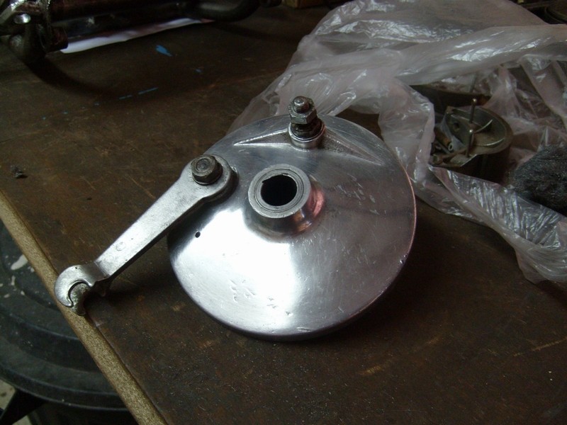

Et enfin les flasques de frein que j'ai poli, en gros, pour ne pas avoir trop mal au coeur quand la Monmon traînera ses pneus dans la boue. affraid
Restauration 247 Cota de 1975/1973 - Page 4 Frein_10
Restauration 247 Cota de 1975/1973 - Page 4 Frein_11

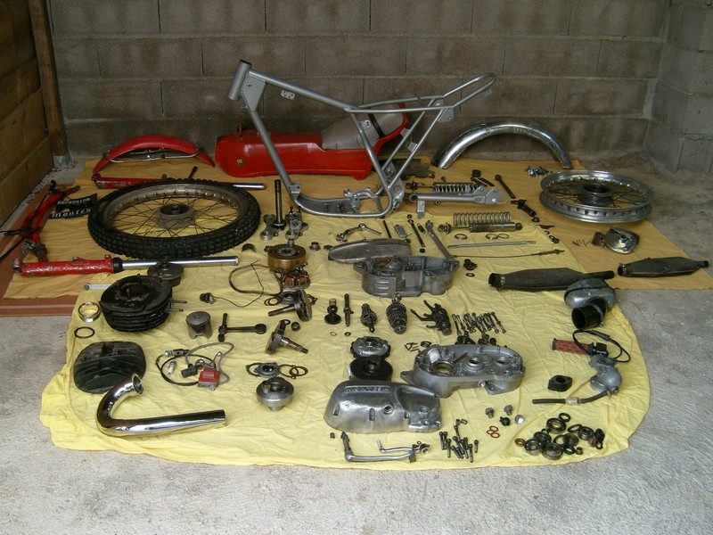

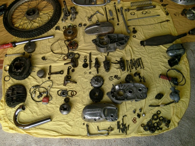

Et pour les amateurs, je l'avais promis il y a quelque temps, l'éclaté grandeur réelle d'une 247 Cota. cheers cheers king
Restauration 247 Cota de 1975/1973 - Page 4 Eclate10
Restauration 247 Cota de 1975/1973 - Page 4 Eclate11
Restauration 247 Cota de 1975/1973 - Page 4 Eclate12
Restauration 247 Cota de 1975/1973 - Page 4 Eclate13
Pour le fun. lol!
Restauration 247 Cota de 1975/1973 - Page 4 Eclate14
