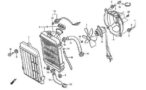

Bonjour Eric.

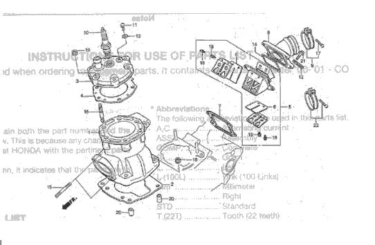

Tu commences par retirer ton bouchon de radiateur, ensuite tu retires tes durites de radiateur, les deux pour évacuer le liquide de refroidissement ( première image: durites 11 et 12 ), ensuite tu retires la vis sur le carter de pompe à eau ( deuxième image vis N° 8 et rondelle N° 11 ) et tu fais de même sur la culasse ( troisième image, vis N° 11 et rondelle N° 13 ) de façon a bien évacuer tout le liquide de refroidissement.
