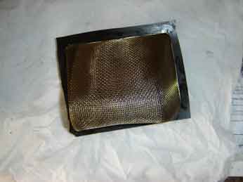

Avec le FI programmable on augmente la quatite d'essence mais il faut aussi + d'air donc j'ai fait une piece qui ouvre au maximun au niveau du filtre. J'ai mis aussi un prefiltre qui permet de proteger le filtre de tous les particules ( bien sur sauf l'eau)
25% d'air en + => la bougie a une belle couleur
le prefiltre preserve le filtre de la montesa(+ simple a nettoyer)
un joint entre le support de filtre (en noir sur le bord du support qui permet d'eviter l'infiltration de l'eau dans la boite)
le systeme monte sur la montesa. Autour de la piece une equerre maintient le prefiltre et fait office de barriere
La machine a + de couple et repond + vite.

NE SERAIT CE PAS PLUS FACILE D'AGRANDIR SIMPLEMENT LA PIECE D'ORIGINE (EN PLASTIQUE NOIR) ?

je ne voulais pas toucher la piece d'origine.

le cache filtre d'origine a pour avantage d'avoir une gorge ou vient se loger le filtre, avec le montage de jo4rt, le risque est qu'avec la plaque celui à la longue se retrouve completement ecrasé, il faudrait peut etre y rajouter des tites cales, pour juste le tasser pour assurer l'etancheité de l'exterieur...
le meilleur ( a mon avis) est de partir sur l'origine et d'agrandir l'orifice tout en ajoutant le prefiltre....
mais apprement cette modification à l'air de bien fonctionner et le moreur respire mieux ...

joRT4 a écrit:Avec le FI programmable on augmente la quatite d'essence mais il faut aussi + d'air donc j'ai fait une piece qui ouvre au maximun au niveau du filtre.
je me pose une question . tu as augmenté l'air car tu as mis une courbe plus péchue je pense , mais dans le cas ou tu remettrer par exemple la courbe standard faudra t'il aussi rediminuer l'air ???

Non je ne le pense pas. Je vais quand essayer la courbe standard pour voir ce qui ce passe.
Cela est vrai ,cela ecrase le filtre. Il faut serrer avec delicatesse.
En le desserant il revient a sa forme d'origine.
De plus, le filtre reste propre grace au double filtre. Donc il dure plus longtemps.
Neamoins il existe sur le marche une piece identique a la mienne :
Je vais me renseigner ou l'on peut se la procurer. La personne qui l'utilise trouve le moteur est beaucoup
plus stable

C'est le même principe que sur la 315 ou j'ai modifié le capot du filtre , et je n'ai pas le kit HRC 315 moi .
Comme dit si bien jacquouille autant agrandir celui d'origine ,vous n'etes pas a une vingtaine d'euros pour faire un essai .Laughing
