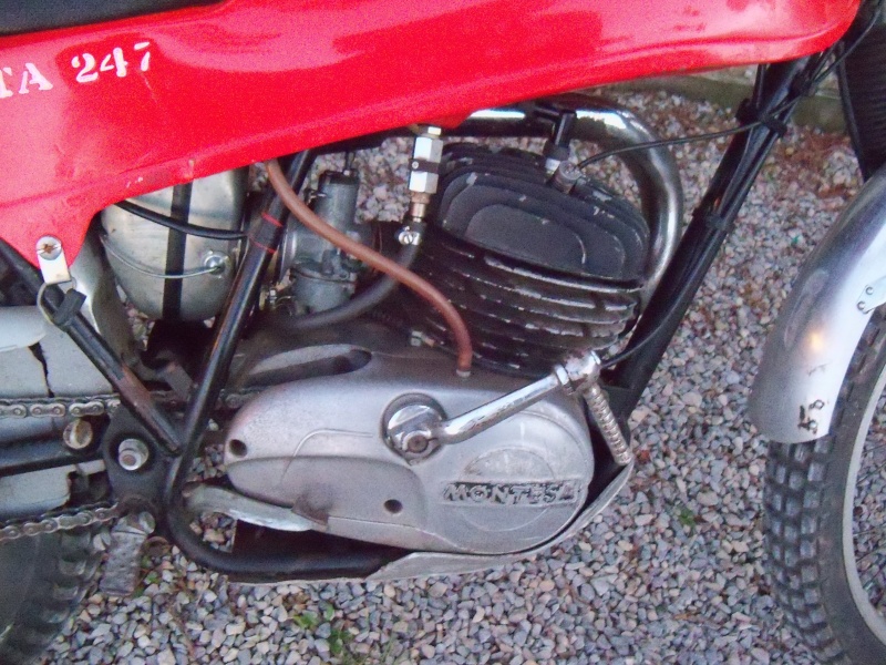

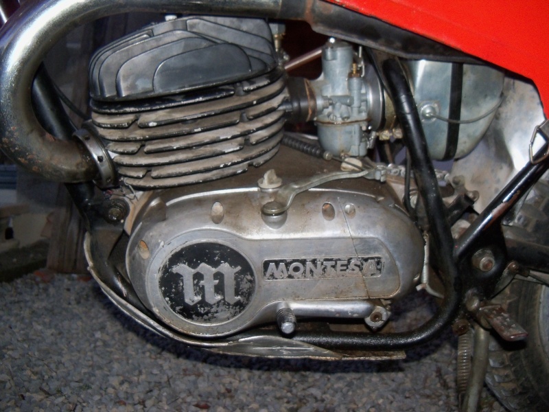

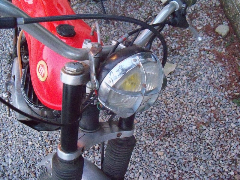

Ah, ok; un trail 247. ça doit avionner donc?
Peu servi en tous cas, pas de trace d'usure anormale, complète et non bidouillée.
D'autres photos de la bête:

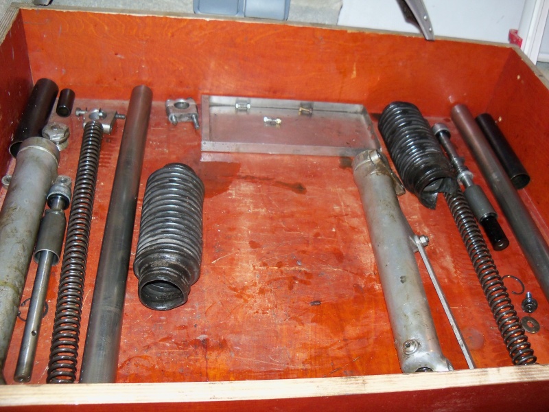

Tout à l'heure j'ai déposé et démonté la fourche. Quasiment pas d'huile à droite, un verre à peine à gauche  Shocked
Piston de la partie hydraulique grippé dans le tube, c'est quand même venu assez facilement en tapant par le haut, avec un manche à balai après l'avoir noyé de dégrippant Laughing
Ce soir j'en suis là, au programme nettoyage des pièces et grattage de l'intérieur des tubes, polissage des fourreaux, remplacement des joints spi, remontage.
