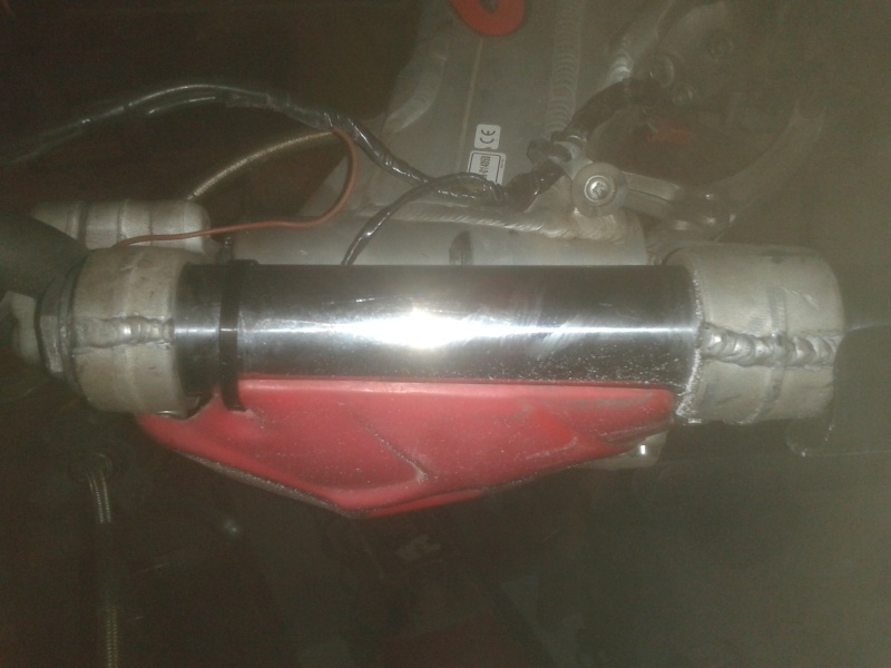

Bonjour à tous.
Sur la 315 de 1998 que je viens d'acheter, les deux tés de fourche (Paoli) ont été ressoudés à gauche. Casses identiques pour les deux, dans l'axe du tube et à l'extérieur. Je trouve cela étonnant qu'ils aient cassé de manière similaire (point faible ?). Ces casses sont-elles fréquentes ?
Je compte démonter la fourche pour entretient. Même si les soudures sont très belles, visiblement réalisées par un pro, je crains de les casser au serrage pendant le remontage. Quelqu'un a-t-il une expérience de la solidité de ce type de soudures et quelles précautions puis-je prendre ?
Merci à tous.
JP

Si les soudures ont bien été faite y'a aucun soucis c'est aussi costaud qu'à l'origine (il faut bien que la soudure traverse la pièce) Après que c'est cassé comme ça à pu fragilisé le reste. Si ta des photos ça serait bien !

Ta réponse me rassure. J'en saurai plus en démontant les tubes sur l'épaisseur des soudures.

Message par Janpierre le Mar 20 Jan - 19:17
Ce soir cela fonctionne... presque.
Voilà la photo.
Bon elle est renversée... désolé pour les torticolis
Les tés de fourche ressouder sont-ils solides ? Soudur14
A+
JP

Etonnant cette casse a cet endroit?

OUI TRES ETONNANT UNE CASSE A CET ENDROIT !
A MON AVIS C EST COMME SI ON AVAIT MONTE DES TUBES D UN DIAMETRE INFERIEUR
LA SOUDURE EST BELLE SI ELLE A TRAVERSEE C EST MIEUX
SERRE LES VIS A 2,5 EN GRAISSANT LES FILETS C EST  SUFFISANT
APRES UNE SOUDURE RESTE UNE SOUDURE !

jamais vu de casse a cet endroit !

les soudures sont propres ! si tu pouvais faire une photo de l’intérieur des T de fourches ça serait bien Very Happy
