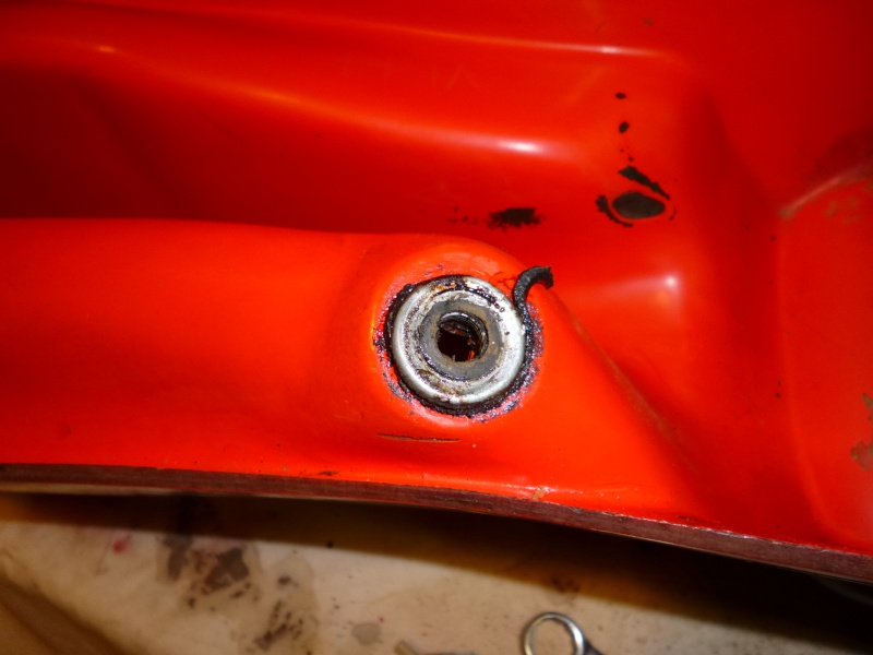

Message par redsun le Mer 7 Oct - 7:43
nettoyage de la selle (y'a les bords a recoller) et de la coque . pas de peinture en vue , juste un ou deux petitss mastiquage sur le bord arriere et retouche de peinture.
redemarrage 247 T redsun P1060610
Par contre au dessous, j'ai martyrisé le robinet bloqué (quel boulet) qui a cassé , pas grave , mais il me semble y avoir une fuite au niveau de l'insert ou le joint est bien secoué . Est ce que cet insert se démonte ou peut on refaire le joint et avec quel produit ?
redemarrage 247 T redsun P1060611
