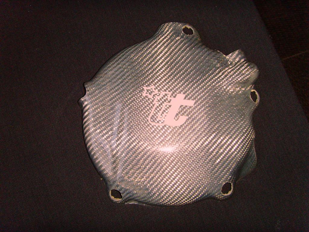

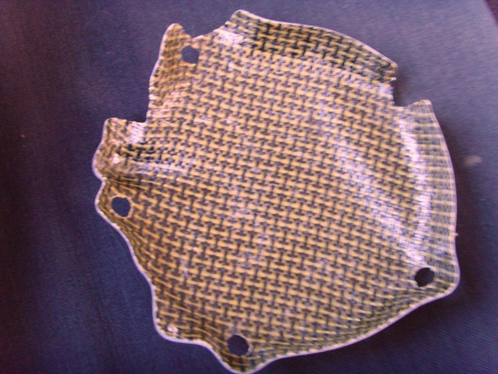

Petite gâterie: ma protection de carter d'embrayage finition texalium sur base carbone/kevlar ... du solide et du beau !
Ma 4rt 260 2016 Snv32420-4db0d1b
Ma 4rt 260 2016 Snv32422-4db0d22

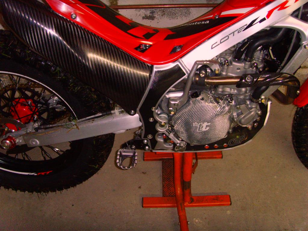

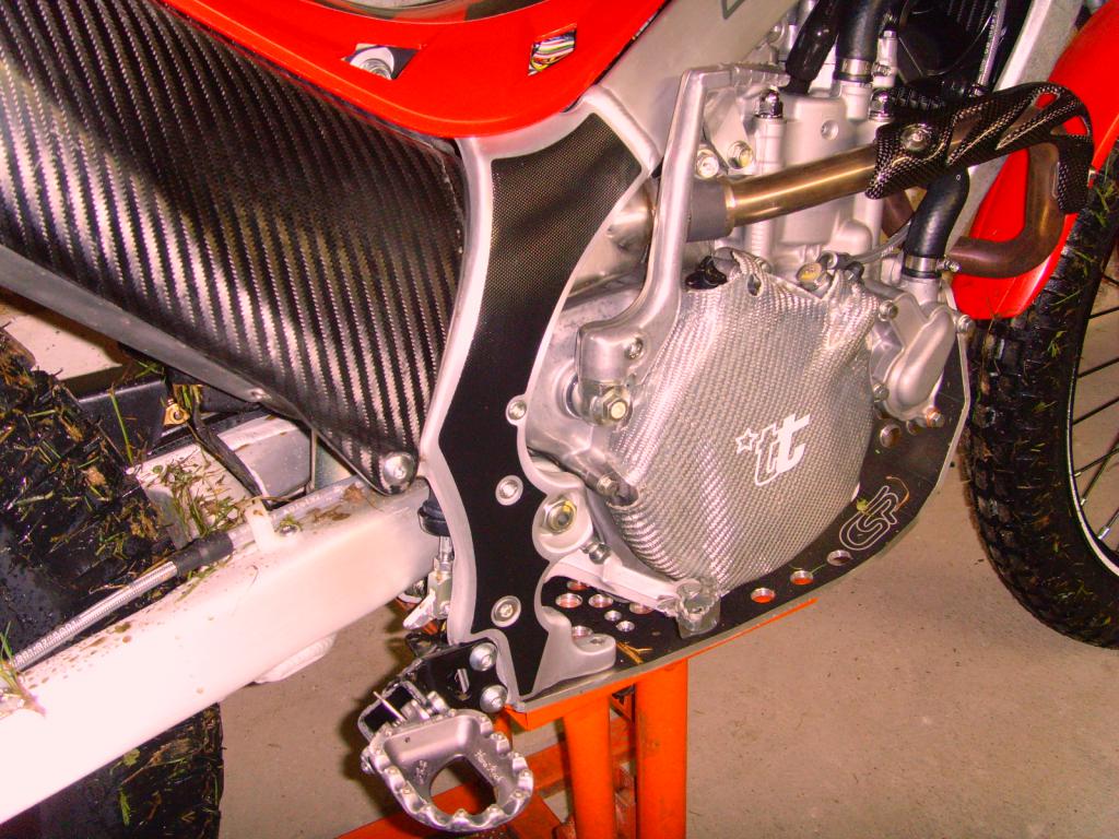

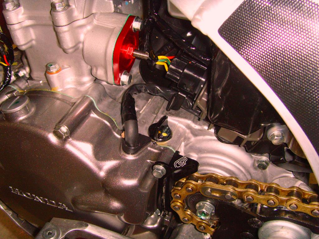

J'ai installé un protège carter d'allumage CSP, la protection de carter d'embrayage texalium et une "chaine en or qui brille"  king
Hier j'ai mis un filtre twin air qui permet de virer la très contraignante grille pare flamme (ce filtre est ignifugé sur l'envers)
Résultat: elle respire ... et fait un bruit un peu plus "coffreux".
Ce matin montage et réglage d'un tendeur de distribution manuel Mitani.
Résultat : moins de frein moteur cheers
PS: vous noterez la touche "honda jardin" avec l'herbe pirat

Le tendeur vient de chez Banyeres PEP1
Les pièces CSP viennent de chez Trial Montreuil et Dherbey moto cat
