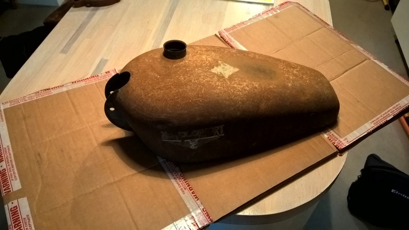

Bonsoir à tous.
Mon petit projet avance doucement, le train avant avec une nouvelle fourche et un moyeux de 125cb double came sont chez le tourneur pour adapter un nouvel axe et des entretoises.
Là je viens de trouver un réservoir qui va faire l'affaire, le problème, est qu'il faut que je fasse souder des sorties filetées de chaque côté du réservoir pour y mettre 2 robinet. Est impossible de trouver des insert filetés à souder.
Vous auriez une idée ou trouver ça ?Un nouveau possesseur de "montesa" - Page 2 Wp_20110

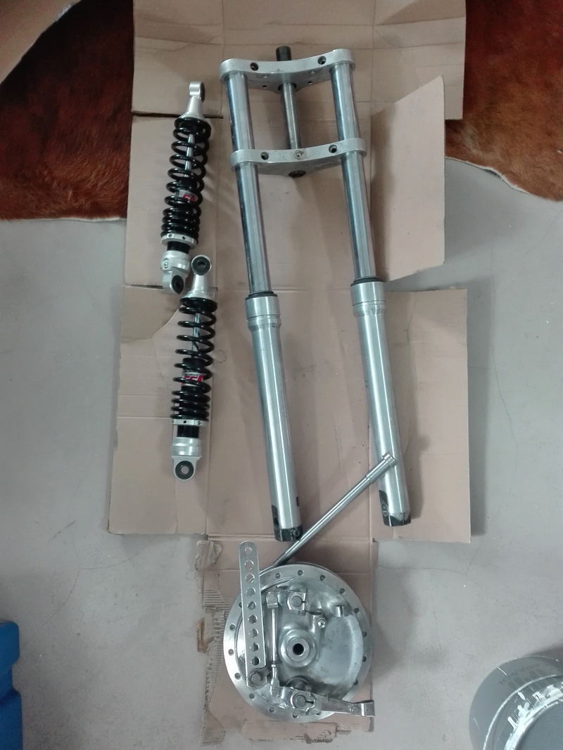

Message par Farid le Lun 31 Juil - 17:30
Petit avancement, je viens de récupérer mes amortisseurs et ma nouvelle fourche usinée, le nouvel axe et les entretoises qui vont bien pour caler le nouveaux moyeux avant, histoire que ça freine mieux.
Il n'y a plus qu'à tout polir et le faire rayonner sur un cercle de roue arrière pour avoir les mêmes pneus à l'avant et à l'arrière.
