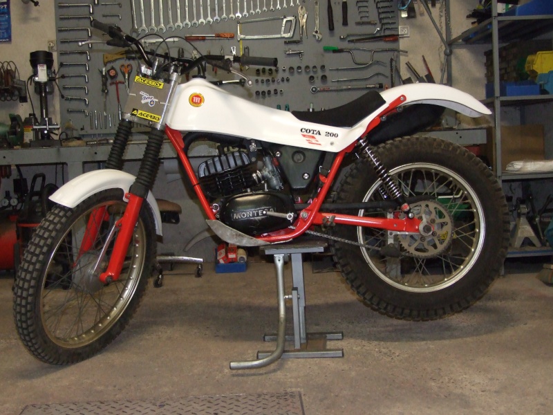

Message par stephalice Sam 29 Mar - 20:30
ça y est, cette fois -ci, elle est finie cheers cheers cheers
restauration de mon 200 - Page 2 Dscf2012

Message par danimontesa Sam 29 Mar - 20:37
BRAVO stephalice, vraiment superbe. BR BR BR
restauration de mon 200 - Page 2 Sans_t10
restauration de mon 200 - Page 2 Empty Re: restauration de mon 200
Message par moris Sam 29 Mar - 21:44
super tu es un chef elle est tres tres belles ta 200
je dis chapeau et bravo pour ton cylindre il est nickel
je dis ca pour toi sans aucune critique negative revois juste le polissage du moyeu de roue avant qui semble moins beau que le reste
encor bravo !!!!!
