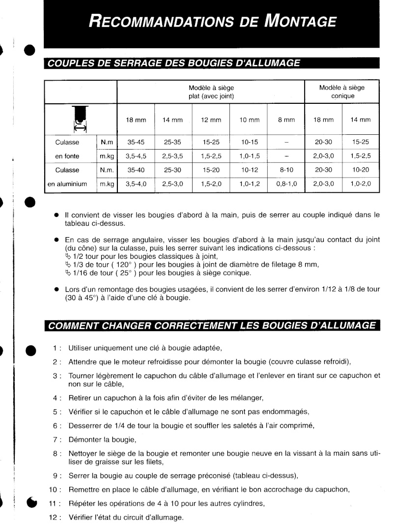

Message par AÏOLI06 Ven 9 Mai - 15:00
Re
Conseils de montage :utile le serrage angulaire quand on a pas de clé dynamo...
Quelle bougie ? Mont_n10
