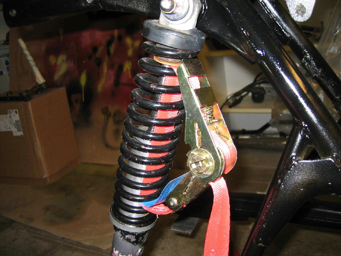

Je cherche a démonter les amortisseurs Betor Hydrobag ( resorts etc..) de ma Cota 349 afin de les repeindre, mais je n'ai pas trouvé la solution.

ATTENTION DANGER.
Le démontage des amortisseurs comporte toujours une part de danger lorsque cela est fait par un amateur sans l'outillage prévu à cet effet.
Pour démonter les demies coupelles qui retiennent les ressorts, tu dois d'abord détendre la précontrainte au maximum, ensuite il te faut bien bloquer les ressorts pour éviter de te les prendre dans "la tronche" avec tous les conséquences que cela peut entraîner, voir photo.
