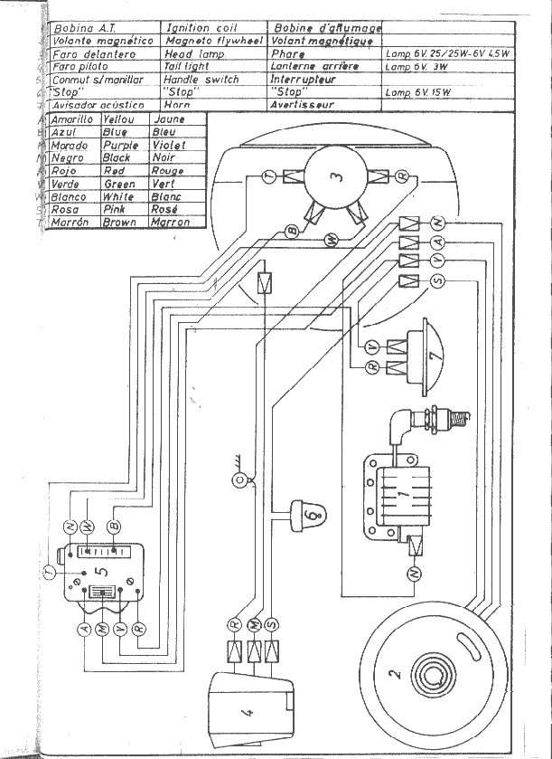

Message par phil6331 Lun 1 Fév - 8:25
J'ai démonté le faisceau électrique de la MH, et j'ai comme l'impression que le compteur de vitesse était éclairé, mais je ne l'ai pas, plus bizarre sur le cadre coté gauche sur le tube est vissé comme un régulateur, ou redresseur(=????????????), de plus il y a des fils qui vont nulle part , et il y a comme un support de batterie sur le coté droit juste au dessu du PSB.....
Ces machines étaient -elles donc équipées de batterie ou non?

Message par danimontesa Lun 1 Fév - 22:44
circuit électrique 349
circuit électrique MH cota349 348man10
circuit électrique MH cota349 Sans_t10

Message par phil6331 Mar 2 Fév - 8:05
Bonjour Dani,
Aurais tu d'autres info concernant la 349 MH?
En attendant un grand merci.

Message par danimontesa Mar 2 Fév - 12:48
voici la suite. cat
http://www.todotrial.com/ttclasico/manuales/manualcota348.htm
