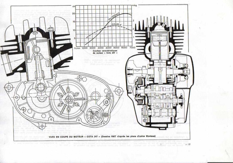

D'ailleurs j'ai constaté que mon bas moteur n'a que deux transferts alors que mon cylindre en a trois, c'est normal ça

Pour les transferts voir la coupe
Le piston doit avoir un orifice correspondant au transfert AR au PMB
Re: Restauration Montesa 247 MK3 by Goudo!
D'accord, donc c'est le piston et non le bas moteur qui doit avoir un orifice alors.
Etant donné que pour le moment je n'ai pas le piston, on verra plus tard!
En tout cas merci!

Par contre, je voudrais savoir quelques trucs:
- J'ai reçut la cage à aiguille du piston, mais est-ce qu'il y a des cales à mettre entre la bielle et le piston?
- Mes amorto arrières sont fatigué, j'ai démonté les ressorts mais le reste m'a l'air serti, on peu pas le démonter?
- En parlant d'amorto, sur la revue technique ils disent de mettre de l'huile minérale moteur dans les tubes, vous mettez quoi et en quelle quantité?
- D'ailleurs sur le moteur de la 247 il y a deux carter fermés avec deux huiles différentes, vous avez mis quoi et là aussi en quelle quantité?
Voilà A+ et bon week!

Les gars au secours! J'ai besoin de vous!
Je voudrais savoir le sens de remontage des pièces qui se trouve sur la tige en bas des tubes de fourches. J'ai la revue technique mais ce n'est pas vraiment clair!
J'ai aussi besoin de vous pour autre chose: je dois changer mes paliers de bras oscillant, mais je n'en trouve pas! Sur france trial classic ils vendent l'axe avec les paliers. Où je pourrais trouver ça?

Bon ça y est j'ai presque fini de remonter le moteur!!
Cette semaine j'ai sablé le cylindre, la culasse et le pot pour pouvoir les repeindre comme il faut.
J'ai aussi reçut les pièces que j'avais commandé, du coup j'ai pu finir de remonter le moteur.
Là j'en suis au remontage du cylindre mais les segments sont vraiment chiant à mettre!!!
Je vous fait des photos demain.

Voici les photos, bon le moteur est encore un peu dans son jus, j'ai juste passé un coup de chiffon dessus avant de faire les photos.
Pour le coté allumage, je l'ai pas remonté, j'attends qu'ils soit dans le berceau de la moto pour le remettre, j'aurais l'accès au pignon pour mettre la chaine comme ça.
Cet après midi je m'occupe du réservoir et si j'ai encore un peux de temps je ferais briller le moteur.
J'ai pesé le moteur: 30kg tout de même le bestiau!!
Ca risque d'être sympa de remettre ce truc dans le berceau...
A+!
