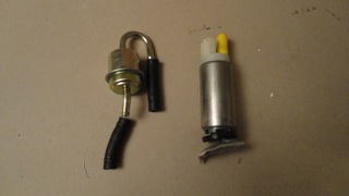

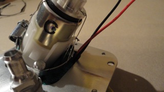

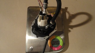

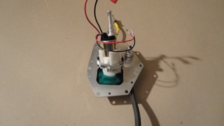

Voici des photos d'une pompe à essence allégée (-90 gr. par rapport à l'origine).gain de poids total énorme (450gr.) à condition d'avoir le support ......de notre ami doud_zzr.Bientot de nouvelles photos de sa 4rt à la sauce 2011 lol!

A quoi sert la pièce couleur or de 71 gr
? et peut on l'enlever sur la pompe d'origine ?

Message par AÏOLI06 Mar 15 Fév - 13:09
Cette piéce est le filtre à essence !
Nombreux sont ceux qui le suppriment, serait-il inutile ?
L'injecteur le supporte-t-il bien ?

Message par danimontesa Mar 15 Fév - 20:18
il y a 2 filtres sur la 4rt, comme le dit @ïoli attention à l'injecteur. cat
