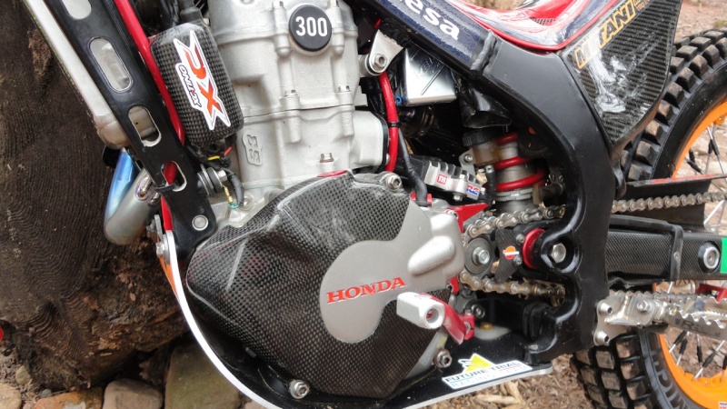

DOUD_ZZR version 2011. Voici la 4RT de didier en photos avec tous les détails...
MONTESA 4RT REPSOL 300 RACING (immat. 07/10/05)
pneus X-Ligth Michelin
kit piston cylindre 300 S3
arbre à cames Racing
kit disques embrayage alu. + ressorts plus durs Mitani
corps d'injection HRC 2 map
bouton à led sec/mouillé 2 map
entre-toise volant magnétique (meilleur démarage,anti-callage)neu
coude échappement titane
silencieux Termignoni carbone
bouchons règlages spéciaux tubes fourches Schowa allégés
-kit visserie titane quasi. complet incluant axes de roues et moteur interne
supports fix. titane boitier filtre/garde-boue
visserie règlage commande et bouchons huile,embray. tuning rouge
réservoir plat agrandit Mitani 2 lit.
pompe à essence plus petite allégée
support pompe à essence et durite Future
radiateur plus grande capacité Future
radiateur/durite alu. à ailettes
couvercles chaîne distri. allég. noir
kit protection carbone Mitani
support carbone radiateur élect. Future
bouton coupe moteur Future
câble de gaz rouge
roulements poignées de gaz
couvercles réservoirs lookeed rouges
rondelles bras oscillant rouge Future
bobine allégée Mitani
frein avant Nissin+durite allég.
durites freins arr. et embrayage Mitani
disques de freins Mitani
sabot spécial harponné Future
amortisseur préparé Banyeres
trapèzes amortisseur renforcé et biellette Mitani + protection téflon
-platines et repose pieds reculés titane
chaine DID
jantes arr. allégée à rayons chromés/boulonnerie alu. jantes avant et
ergal jante arr.
sélecteur allég.
pédale de frein modif. allégée
montants de cadre ajourés
supports tendeurs de roues titane
escargots tendeurs de roue S3
protections fourche néoprène
poignées Pro-Grip
durites et reniflards rouges allég.
feu rouge arr. allég.
patin tendeur de chaine Pro rouge
bouchon reniflard réservoir rouge
bouchons valves rouges
guide-chaine (pignon) Future
écrou tije direction allégée
fixation pédale de frein arr. ergal
Suppression de pièces diverses pour gain de poids:
béquille,panier filtre,durites,coupe-moteur,usinage pièces diverses etc....
poids: - de 70 kg

très belle moto beau travail l ami doud
mais attention il te manque un collier
sur une durite d eau
encore bravo !!!!!
