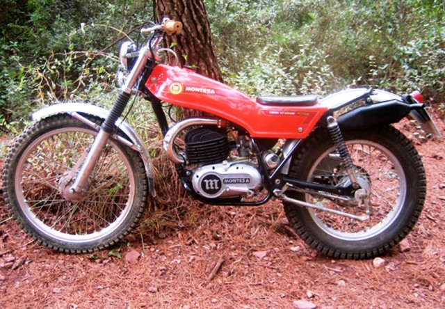

Bonsoir tout le monde
Je viens d'acheter un 247 Uk de 76 et le kick tourne dans le 'beurre' (n'entraine pas...) Après avoir regarder la revue tech... je pense que ça doit être: ou le ressort qui pousse la dent de loup ou la dent de loup elle même...
Il va donc falloir que j'ouvre la boite et je me pose pas mal de question ! A savoir la meilleure méthode pour réaliser se travail et si une personne avait déjà cette expérience de réalisation. Je suis preneur de tous conseils et aussi de lien internet sur le sujet (j'ai pas trouvé grand chose...)
Merci d'avance
Pascal
Une image de la moto
Merci d'avance
Pascal

Belle comme tout ta 247
