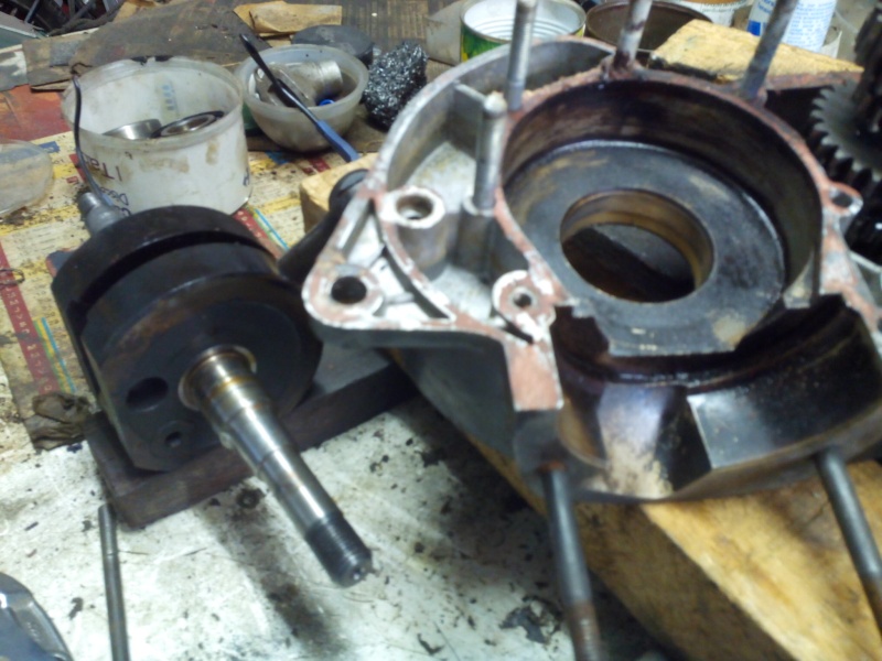

nouvelle acquisition - Page 2 <a href=nouvelle acquisition - Page 2 Img_2010" />le doigt de verouillage est demonté , la boite est ouverte et j'ai commandé les bagues en bronzes qui guident l'axe de kick ainsi que des roulements neufs  d'embiellage ( 6205 c3 ) chez 123 roulement et une pochette de joints complete chez france trial classic . si tout va bien la moto devrait etre en etat de démarrer dans 15 jours.
il faut de la patience mais j'ai un bras oscillant et une roue arriere sans jeux , un kit chaine complet neuf , des pneux neufs , un piston neuf +realesage, des joints neufs , un filtre a air neuf , un mikuni a la place du amal , un guidon renthal neuf , des machoires arrieres neuves , un joli gb avant , l'electricité remise en etat rupteur neuf ( 103 peugeot ) allumage transistorisé , bougie , en bref j'ai hate de la voir démarrer !!!! le jour J je ferai une video pour you tube !

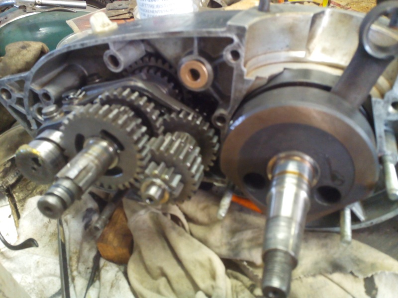

nouvelle acquisition - Page 2 Remont10 on voit bien la bague en bronze de l'axe de kick ( elle etait cassée..

il faut bien faire attention a remettre les rondelles de calage au niveau du barillet de selection (j'en avait 3) et nettoyer les plans de joints de carter , la boite et l'embrayage etant séparées il faut changer les spi interieur (20-30-7 et 22- 32- 7 ainsi que les toriques autour des vis qui ferment le moteur (diametre interieur 7mm )

nouvelle acquisition - Page 2 Axe_ki10 bien remonter cette partie de l'axe du kick car elle permet a l'axe de bien "tenir" en place
