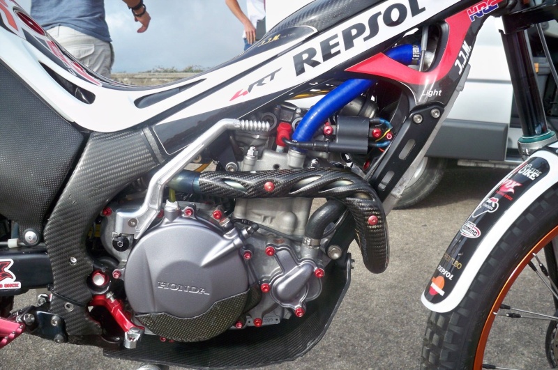

Très belle Montesa 4rt de 300CC avec un petit poids de 67 kg, mais avec un gros prix de 10600€. Un petit peu trop tuning

Hello. Ben tout compte fait elle n'est pas si chère que ça. 2000 € de plus que la mienne c'est pas énorme, 10 KG de moins et passage en 300. J'ai juste un reproche à faire c'est les rayons sur la jante j'aime pas.

Heureusement qu'il fait de la pub pour Low Cost. J'imagine même pas le prix autrement
Re: Montesa 4rt 300cc
Quelle horreur ces vis anodisé .....

pufff elle est belle et en plus moins lourde....mais plus de fric pour l'avoir....

Tu annonces on poids de 67kg!(à sec ou avec les pleins?)
Qu'est-ce qui a été fait pour réduire de 6kg le poids de la Repsol?

Moi je voudrai savoir 'si c' une moto qu'on peut acheter 'ou si c un
Kit de pièces àadapter aà la moto '10kg de moins comment y ont fait

pour le poids de 67kg je peux te dire a peux près ce qui a été fait
toute la visserie moteur et châssis titane ergal les axe de roue moteur bras oscillant ergal ou titane jante -1kg ligne d échappement usinage de patte de cadre sabot réservoir inversé et guidon carbone etc apres sur les photos je n arrive pas a voir la fourche mais si ces une tech encore 1kg de moins etc etc
Pour ma part sur la mienne j ai investie pas mal d argent dedans et actuellement je suis a 72kg et d origine 78kg tout plein fait et mon collègue en a une et la sienne fait 69kg tout plein fait

Pour ma part je pense que le fait d'investir autant d'argent pour alléger la moto vaille le coup ,a par pour les pros
cela ne veut pas dire qu'elle sera plus facile a piloter ,bon apres celui qui deplace,avec une moto legére c mieux
mais je pense qu'une moto bien equilibrée,c' bien,memee si elle est un peu plus lourde
