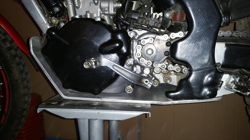

Voilà enfin le proto est installé sur la moto, il y a quelques petites modifications à apporter mais rien de grave. Entre le moteur et le sabot j'ai glissé une plaque de mousse de 1cm de hauteur.
La personne qui pli le sabot à augmenté sa prestation ce qui fait maintenant le sabot a 140€.
Je suis la tout simplement pour faire l’intermédiaire et que je ne prend rien à part peut être quelques embêtements si un acheteur n'est pas satisfait du sabot.
Quelques photos.
Quelques photos.

doi'z'agil57 a écrit:Il est beau ton sabot![]()
Moi je trouve l'angle d'attaque avant trop prononcé et j'aimerai pas me prendre le coin dans le mollet ou le genou ...
Le poids doit être important aussi et il faudra le percer pour que l'air circule un peu sur le bas moteur comme à l'origine.

Salut ahell
Que veux tu dire par l'angle d"attaque?
La partie haute, intermédiaire?
Je n'ai pas peser le sabot, il faudrait que je le fasse.
Merci pour tes remarques cella permet de faire avancer le projet.

moi je pense aussi, que le sabot doit avoir une forme plutôt arrondie a l'avant, plutôt qu'un angle vif, sinon c' est bien fait, mais je pense que l'on trouve des sabots plus légers et tres solides dans la commerce, genre banyeres

Jean Francis a écrit:Salut ahell
L'angle d'attaque entre le plat du sabot et les fixations avants est très prononcé.
Le risque c'est d'accrocher et de se bloquer en franchissement...
Pour un sécurité, un sabot sur la jambe ... ça ne sera jamais top.
Mais là il faut corriger pour éviter les gros pépins.
Il ne faut pas hésiter à percer pour le gain de poids.
Les biellettes sont capable d'encaisser les chocs. Donc tu garderas une protection suffisante pour l'épargner de 90% des chocs directs.
Un bon sabot de trial doit avoir une certaine "souplesse" quand même. L'origine se déforme très facilement mais jusqu'à preuve du contraire il a toujours fait le boulot.
Si il est rigide comme un bout de bois, il risque de transmettre intégralement l'effort aux points de fixation. (risque de casse ou de détériorer les filetages).
Enfin pour le montage, frein filet et respect du couple de serrage sont très important car les cadres modernes ont beaucoup moins de matière qu'il y a
20 ans.
