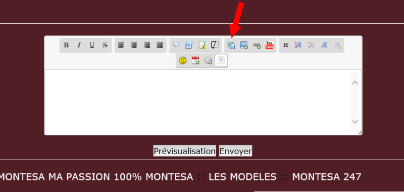

Nonantes a écrit:suis disposé à mettre des photos des qu'on m'aura expliqué
Ben c'est facile tu clic sur l'icone marquée et tu devrais vite comprendre. Tu prends la deuxième ligne (lien)

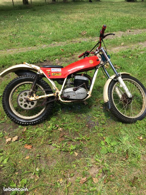

Salut, un petit essai pour vous envoyer des photos de la belle ( c'est le deuxième) visiblement le premier n'a pas abouti.Une nouvelle montesa sur Nantes.. Img_3913
Une nouvelle montesa sur Nantes.. Img_3914
Une nouvelle montesa sur Nantes.. Img_3915

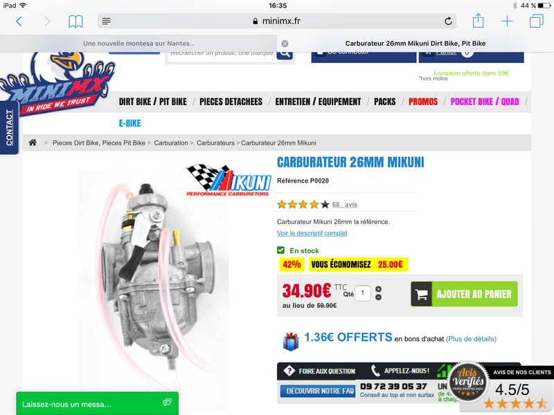

Encore moi, leray m'a conseillé de changer directement le carburateur au lieu de restaurer le "amal"
Mikuni 26 VM serait un bon choix avec les gicleurs adéquats, en tapant mikuni chez France trial, ils proposent un ensemble avec les bons réglages, la pipe et l'adaptateur pour la boite pour la somme 200€ bien tassé..159€ pour le carburateur je crois et 59 pour l'adaptateur. Parallèlement je trouve sur le net des mikuni 26 VM pour 30€ Quelqu'un peut m'expliquer un tel écart..d'avance merki.

Mikuni 26 VM pour 35€... même si il faut adapter les gicleurs quel écart...Une nouvelle montesa sur Nantes.. Img_3911

je crois que ce sont des copies chinoise

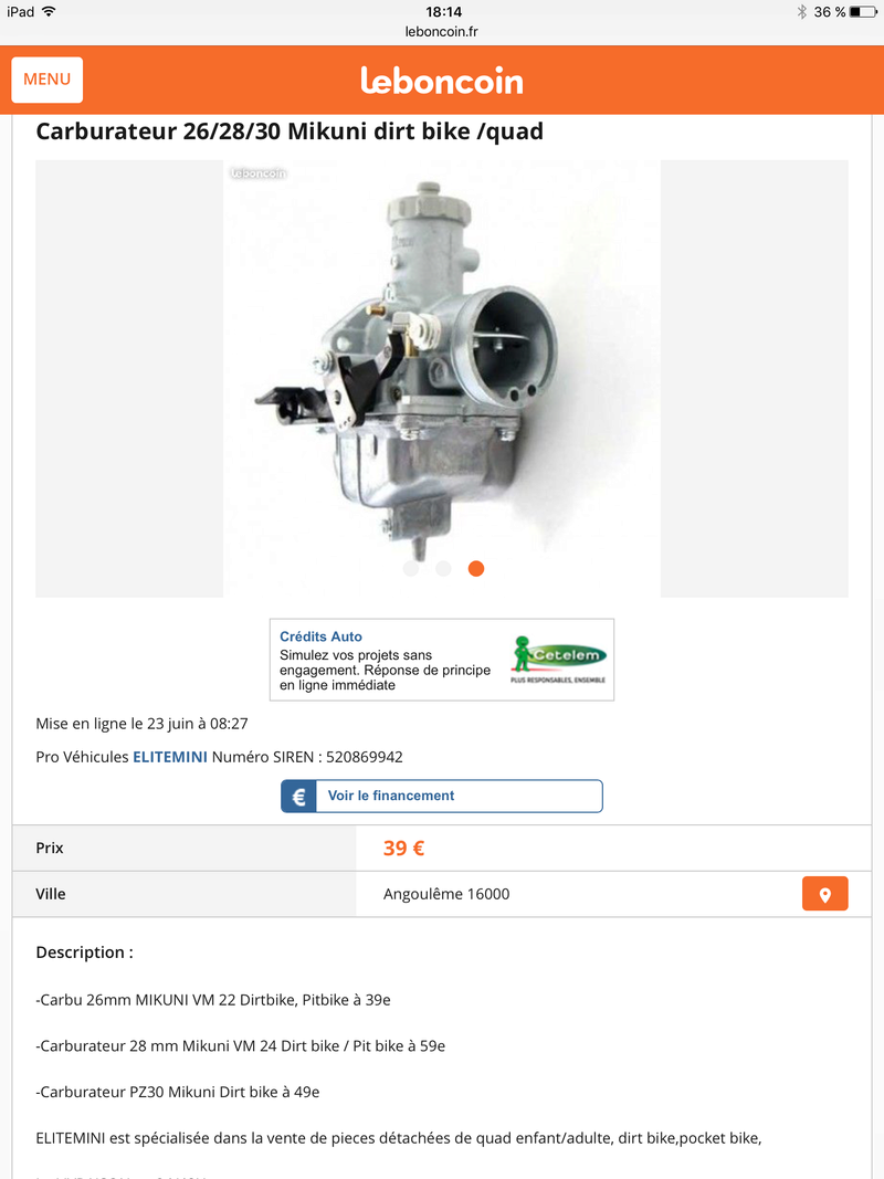

Message par Nonantes Dim 25 Juin - 16:22
Tiens regarde sur le bon coin, c'est un professionnel à Angoulême.

Message par doi'z'agil57 Dim 25 Juin - 17:41
chinois aussi

...d'accord avec doizagil, chinoiseries à éviter... tu dois pouvoir trouver un VM 26 moins cher mais il faut avouer que chez France trial classic c'est le top car les gicleurs sont ok dès le départ . Si ton AMAL n'est pas trop déformé tu peux aussi changé le boisseau et les pièces laiton pour moins cher (regardes chez inmotion trial ).
Je crois que ta bécane est plutôt de 1972/73, avec une fourche et roue de 349 tardive...
