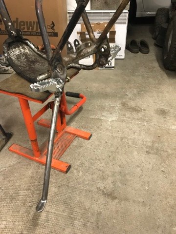

Petites photos des cales pieds et de la béquilles, je suis pas trop mécontent du résultat :
En effet, ils sont légèrement inclinés vers l'intérieur du cadre. Ce n'était pas évident pour les positionner, car n'oublions pas que le support (le cadre) à 46ans. Personnellement le résultat me satisfait !

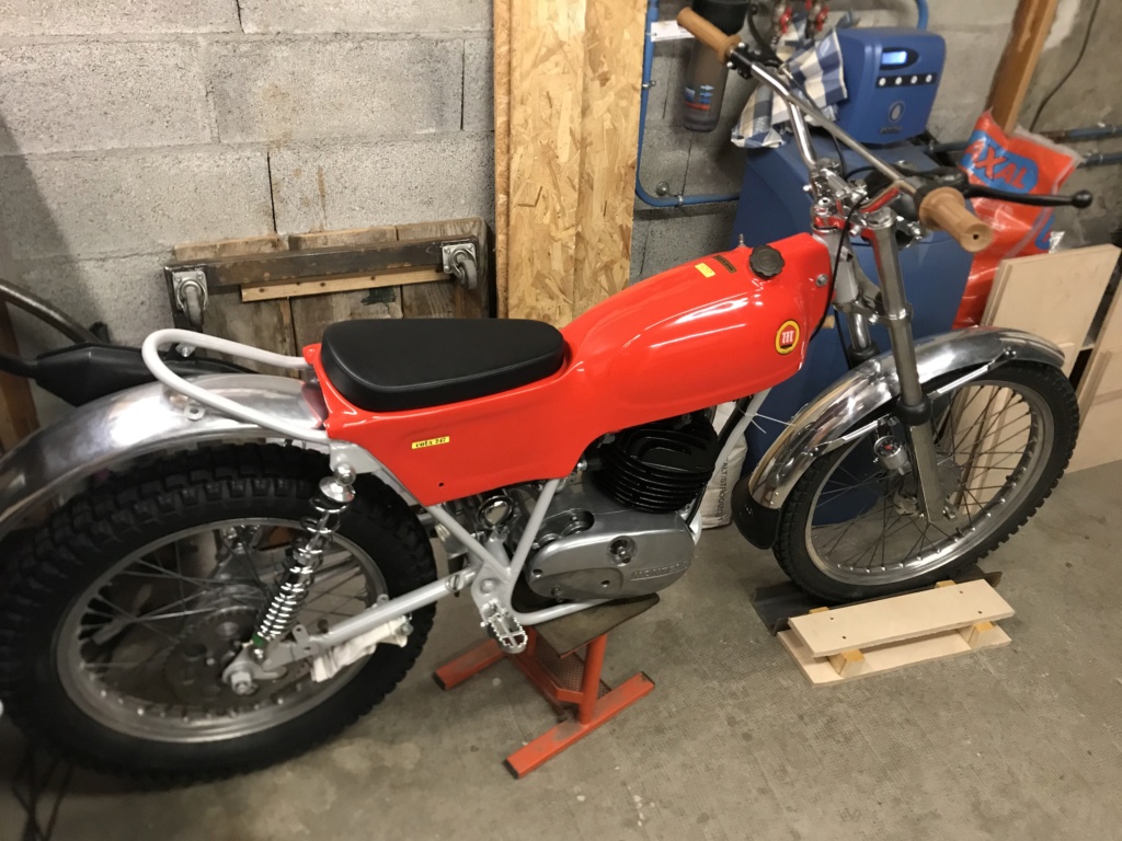

Bonjour à tous ,
Ça fais bien longtemps que je n’ai rien posté ici ! J’ai dû me calmer un peu sur la restauration,mais je n’ai pas abandonné pour autant !
Voici la bête dans son état actuel :
b
Cadre thermolaqué, réservoir traité au restom puis remis à neuf et peint en carrosserie, selle neuve, moteur complètement refait (manque allumage) avec polissage du bas et époxy du haut, carbu restaurer et poli, boîte à air avec filtre neuf...
La suite des opérations c’est de chromer et polir toutes les pièces qui en ont besoins.
Seulement je ne parvient pas à démonter le Té inférieur de l’axe!! Comment ce démonte t’il ?
Merci de votre aide

Beau boulot !
Cadre, je crois que c' est du gris métallisé (genre jantes voiture) à l' origine (dito les Yam TY d' ailleurs).
Té inférieur et axe, je ne sais pas, mais souvent emmanché à la presse ??
Sinon, photo de 2 Mk4 ici :
https://www.danimontesamapassion.com/t8269-presentation-247-s-et-asterix?highlight=presentation+247
Gil.
Gil.

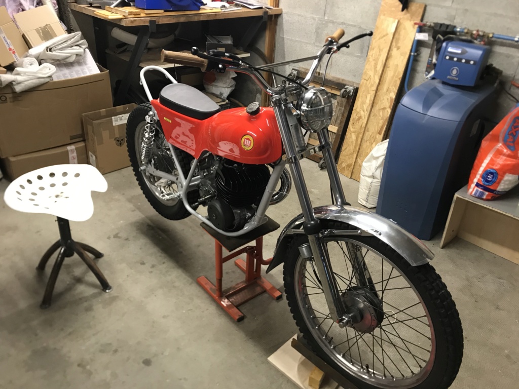

Hey bonjour l'équipe!
Cela fait bien longtemps que je ne m'étais pas connecté ici !
Avec le confinement, j'ai repris un peu la montesa, et la voici presque prête!
Allumage électronique, câble compteur, nouvelles mâchoires & gartnitures de frein, câblage, garde boue alu avant et arrière, pignon, etc...
Je me suis rendu compte que la boucle arrière était tordue, du coup j'ai adapté un peu le garde boue. Et j'avou que ça été un peu galère avec l'échappement. je n'ai d'ailleurs pas fini de tout fixé.
De même pour la coque, je ne voulais pas que la fibre tape sur le cadre, j'ai donc réhaussé le tout en calan des vieux bout de tuyaux d'arrosage. Bref, ça passe.
Question svp : pouvez vous me dire ou même prendre une photo de votre cânble d'embrayage pour ceux qui l'on sous le moteur ? Je ne retrouve pas le sens du serre cable. Merci beaucoup.
Mes comodos et le reste arrive dans la semaine, le premier coup de kick la fera t'elle démarrer ????

Très belle, félicitations
Je ne peux pas t'aider, la mienne est une Ulf Karlson et elle est loin d'être dans le même état que la tienne.
