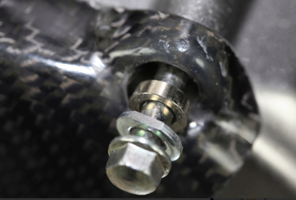

J'ai besoin de vos lumières car je suis un gros nul de la mécanique !
J'ai acheté une protection du carter d'allumage SKC en carbone et au moment de l'installer, un gros doute m'envahit...
Elle reprend les vis de fixation du carter. Ce carter abrite l'huile moteur, non ? Faut-il que je vidange la moto avant de dévisser ces vis ? Ça m'ennuie car elle n'a que 4 heures de fonctionnement et n'a donc pas besoin de vidange. Sur le site de Dherbey ou j'ai acheté la protection il y a des photos mais aucune explication et pas de notice avec la pièce.

Bonsoir , non tu ne vidanges pas , tu couches la moto sur le coté droit ( intercales des protections pour la protéger du sol), tu déposes uniquement les vis qui vont reprendre la protection carbone , tu réinstalles tout en n'oubliant pas les entretoises fournies sinon tu vas écraser ta fibre , l'huile ne devrait pas fuir !!

Dom2a a écrit:Bonsoir , non tu ne vidanges pas , tu couches la moto sur le coté droit ( intercales des protections pour la protéger du sol), tu déposes uniquement les vis qui vont reprendre la protection carbone , tu réinstalles tout en n'oubliant pas les entretoises fournies sinon tu vas écraser ta fibre , l'huile ne devrait pas fuir !!
Dommage que la protection ne soit pas intégrale
Merci Dom,
Effectivement, j'ai hésité, mais sinon c'était du plastique, j'ai voulu resté dans le carbone comme les autres protections d'origines, peut-être ai-je eu tord...
