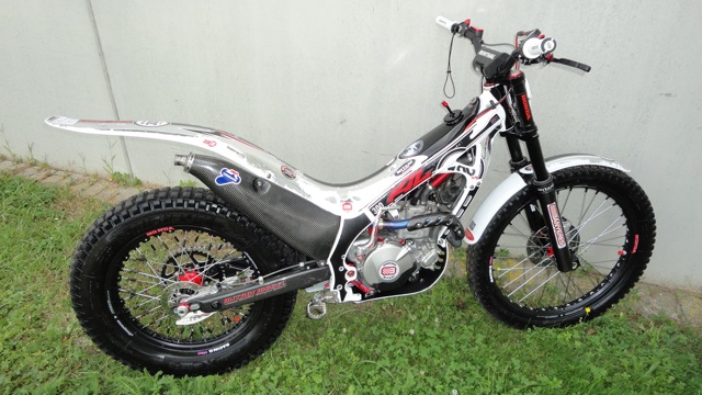

La nouvelle MONTESA 4RT de notre ami Doud_zzr...à découvrir. app app app app BRAVO Didier.

>>> -kit visserie titane quasi complet incluant axes de roues et moteur interne
>>> -supports titane boitier filtre
>>> -visserie règlage commande et bouchons huile, embray. tuning rouge

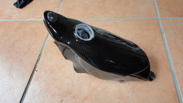

>>> -réservoir plat agrandit Mitani 2 lit.
>>> -support pompe à essence et durite Future
> -pompe à essence réduite
>>> -radiateur plus grande capacité Future
>>> -radiateur additionel alu. à ailettes
>>> -kit protection carbone Mitani
>>> -support carbone radiateur élect. Future
>>> -bouton coupe moteur nouveau
>>> -câble de gaz rouge
>>> -roulements poignées de gaz
>>> -couvercles réservoirs lookeed rouges
>>> -rondelles bras oscillant rouge Future
>>> -bobine allégée Mitani
>>> -frein avant Nissin
>>> -durites freins et embrayage FUTURE
>>> -disques de freins Mitani
>>> -sabot spécial harponné future
>>> -amortisseur Ohlins (-460gr du Showa...)
>>> -trapèzes amortisseur renforcé et biellette Mitani + protection téflon
>>> -platines et repose pieds reculés titane
>>> -chaine DID
>>> -jantes arr. allégée à rayons chromés/boulonnerie alu. jantes avant et
>>> ergal noire jante arr.
>>> -sélecteur rouge allég.
>>> -pédale de frein modif. allégée
>>> -montants de cadre ajourés
>>> - tendeurs de roues titane
>>> -poignées blanches
>>> -durites et reniflards rouges allég.
>>> -patin tendeur de chaine Pro rouge
>>> -bouchon reniflard réservoir rouge
>>> -bouchons valves rouges
>>> -guide-chaine (pignon) Future
>>> -écrou tije direction allégée
>>> -support boitier filtre/garde-boue
>>> -tendeur de chaine de distri. Mitani allégé
>>> -fixation pédale de frein ergal
>>> Suppression de pièces diverses pour gain de poids:
>>> -béquille,panier filtre,durites,coupe-moteur,usinage/ajourements pièces diverses etc....
>>> poids: environ 69, 8

Ce n’est plus la fourche d'origine.

La moto de Doud_zzr est un modèle 2005.. cat

oui fourche Marzo ...avec jantes DID ...changements roulements ,entretoise moyeu...visserie fourche Titane ...
Et 350 gr. par rapport à la Showa en moins.... cheers

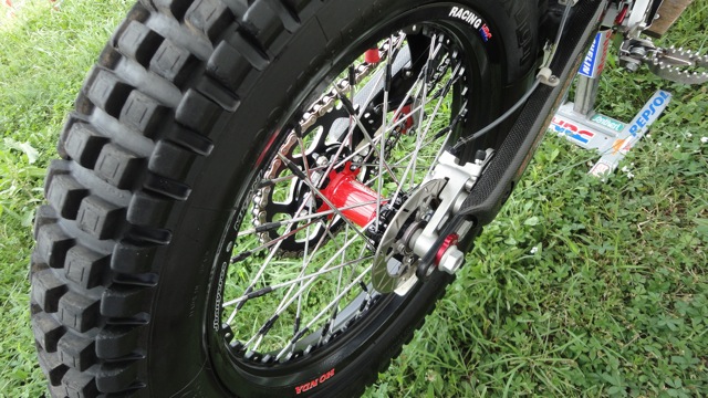

tu fais peindre tes moyeux ou ?
quel type de peinture ?

Les moyeux ,1 pote en freelance....peinture normale,(pas epoxy) et verni...
