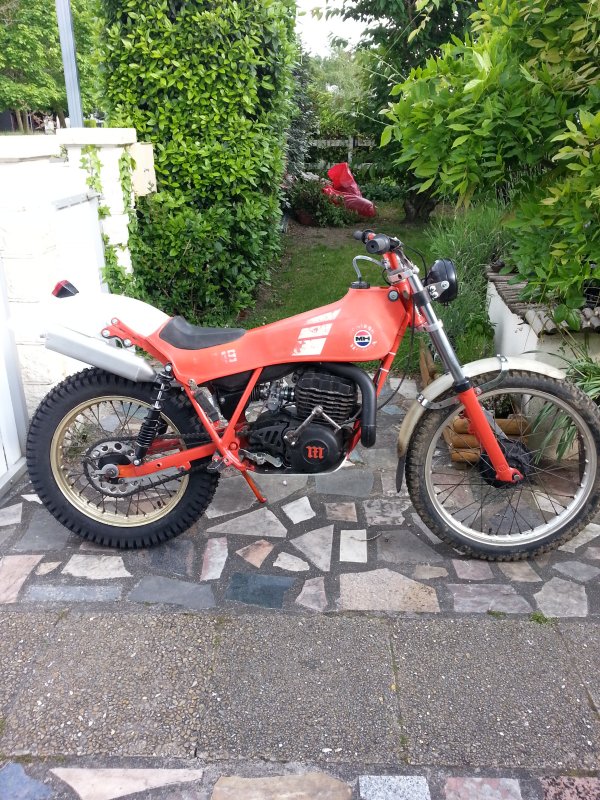

Il y a un mois je trouve via un site d'annonce bien connu, une MH349 à un prix qui semble correct.
Des pneus et amortos à changer ... sur place je trouve qu'elle manque un peu de pêche, mais ca va se régler, me dis je!! en fait oui à coup de billets.
Je ne sais pas pourquoi j'ai été si léger, sur ce coup, c'est pourtant ma 5ème MH plus une 349 blanche, bref fatigué, énervé .. j'achète.
Les surprises arrive à chaque fois que je bosse dessus ....
Le Mikuni est en fait un TM24 au lieu d'un VM 26 et hop un carbu neuf (plus caoutchouc neufs des deux cotés), le GdB arrière est mal monté et trop rigide, donc un neuf ... dés le début j'avais sorti le moteur pour, nettoyer et inspecter le cadre (lui va bien merci) j'avais démonter pour voir l'état du haut qui ma foi n'est pas mal, sauf que très huileux (alors le gars il roulait au 4% ou le spi gauche est mort?? on verra). Dans la foulée, câbles et poignée de gaz changés, garnitures de freins, pneus ....
Ha, une fuite au silencieux, zut il est percé, j'avais bien remarqué qu'il se positionnait mal, pas grave au point où j'en suis je commande un silencieux WES, sauf que quand il arrive impossible de le monter, damned, en fait le pot de détente n'est pas d'origine, le coude, oui, mais pas le reste, je comprends pas pourquoi avoir fait ça ?? bref, grâce à ce forum, je trouve un échappement complet en Italie (qui devrait arriver cette semaine) coté pot tout va donc s'arranger.
Ha oui, j'oubliais, quand j'ai démonté les amortos, la vis en bas à gauche, était anormalement courte, ... normal car cassé dans l'axe support, impossible de l'extraire à l'extracteur ni de percer, j'ai donc tronçonné et meulé, un copain me refait la pièce que vais ensuite ressouder sur le bras oscillant.
Ensuite elle pourra enfin tourner et dire ce qu'elle a dans le ventre, mais surtout les le SPI gauche doit être changé ... ou pire si le bas moteur doit être ouvert ..après une discussion avec atakin22bed, que je remercie pour ces conseils et réponse sympa, je vais voir.
Restera à faire la demande de CG collection, mais ca ce sera une formalité normalement.

Bonsoir Shanateam ,
jolie moto ! ils ont l'air pas mal tes amortisseurs , je ne connais pas cette marque (GAS ?) tu nous diras comment ils se comportent dans quelques temps j’espère

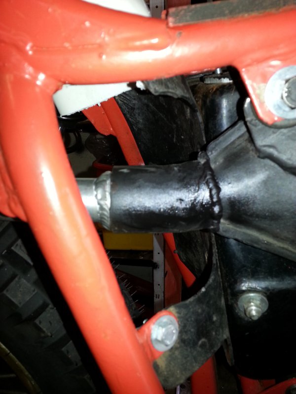

La suite des opérations, le pot WES alu, est enfin monté.
Il a fallu adapter la sortie et son orientation au silencieux WES, en gros rallongé de 3cm, ré-axer la sortie, pour ne pas que le tube du silencieux touche l'amortisseur gauche. Comme je ne trouvais pas de tube au bon diamètre, une amie l'a fait faire dans le lycée technique où elle bosse ... le hic la sortie était trop orientée vers le bas, donc ce matin j'ai recoupé, enlevé un quartier de 3mm, ressoudé et hop pile-poil. Il faut juste que je mette deux joints toriques pour l'étanchéité ..
Ensuite, restera le bouton de masse à monter, attendre le tendeur de chaîne en rupture de stock.... et l'axe support d'amorto ar gauch, refait au tour par un pote à Gueugnon et que la poste m'a perdu !!!
la modif
Et voila
la modif
Et voila

Et meilleurs vœux à tous, pour cette année 2016.
Grace à votre aide et à vos conseils, la 349 MH fonctionne enfin comme il faut, le moteur envoie même fort.
Donc 8 mois après son arrivée à la maison, limite épave ou du moins moto "mal bricolée" je vois le bout du tunnel.
Il a été changé dessus: Carbu, amortisseurs, caoutchoucs (cotés admission et filtre à air), segments, roulement de pied de bielle, joints spis vilo, vis platinées, condensateur, pneu arrière, mâchoires de frein, câblerie, poignée de gaz, tendeur de chaîne, huile de fourche, réfection d'un support de fixation amorto sur le bras oscillant, garde-boue AV et AR, filtre à air, élastiques de fixation de la coque, silencieux (wes alu et adaptation, échappement (occasion EBay), repose-pieds, pose d'un bouton de masse, poignées caoutchouc (logo Montesa), divers joints et une bonne partie de la visserie ..... et je suis encore en attente du tripode et pion bronze de l'embrayage, mais j'ai fais l'erreur de commander chez Vallmotos en Espagne (pour l'instant c'est remonté comme ca et devrait tenir encore un peu (Pierre Escuyer est sur le coup, merci Pierre)
Demande et obtention d'une cg collection
Si je voulais aller plus loin .... et je vais surement y aller, je changerais le guidon pour un Renthal et un pneu avant, .............. et, mais ca je ne sais pas où trouver, je changerais la coque qui fait vraiment pisseuse, délavée, moche !! la faire repeindre ?? pas sur que ca tienne
Pour finir merci à ToutTrial (pour une grande partie des pièces et des conseils) à FT Classic pour le reste.
