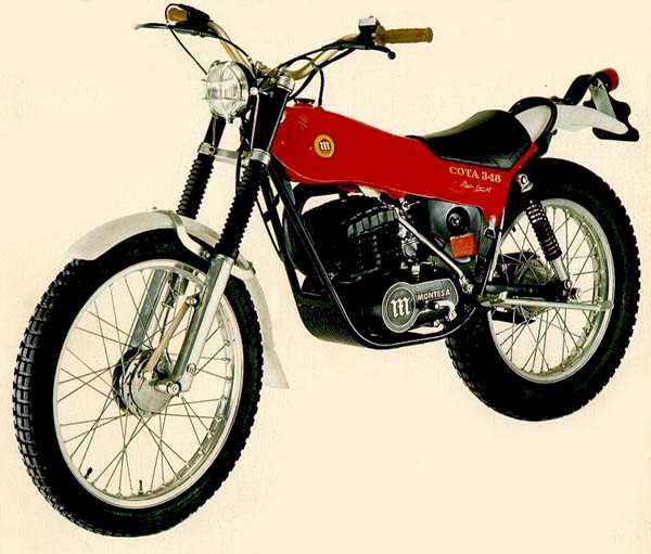

Voici une photo de la 348 de 1977:
restaurer ma 348 1977_t10 = Rouge.

Pour une remise en état, commences par prendre des photos de toute la moto, et ensuite tu démontes avec des photos à l'appui. Et vas jeter un oeil sur le site FRANCE TRIAL CLASSIC: car beaucoup de €€€€€€€€€€€€.

La couleur du cadre pour le modèle de 1977 est noire, le rouge a partir de 1981 pour la 349.
