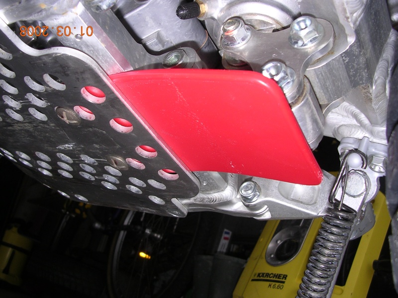

Message par HOND'A'DONF Sam 1 Mar - 19:00
Smile Bon, j'ai trouvé ot'chose; keski zanpensent les amis ??? n
Biellettes protec. Dscn3110

Message par sm@rtkiller Sam 1 Mar - 19:05
ça vient d'où ton morceau de plastique rose-rouge?
Une ancienne selle de fantic? LOL

Message par Montébétaman Sam 1 Mar - 19:15
slt ouais ben c'est le meme genre de protec biellettes vendu dans les magasins super super

Message par pierrot le fou Sam 1 Mar - 19:15
Un morceau de garde boue de vivaQuestion Question Question HOND'A'DONF
Sinon : Biellettes protec. Bp10 il y a ça Exclamation Exclamation Exclamation un morceau de Téflon ( en vente dans les magasins de bricolage )
Ou mieux : Biellettes protec. P1000110 Chez mitani via pep2
viva 315 roi :PEP:

Message par HOND'A'DONF Sam 1 Mar - 21:09
Laughing Eh ben, que nenni, les amis, c'est............un bout de planche à découper la bouffe, en P.E.T de chez.... DE CHEZ......... IKEA: 3,50 € TTC......bon , on verra bien demain dimanche, je m'tape un petit trial en FFM; j'vous dirai à la sortie..... repsol2

Message par moris Dim 2 Mar - 10:51
ATTENTION !!!!
ta plaque de teflon rouge a l air d etre en appuis sur la biellette
et comme je dis toujours en mecanique le mou use le dur !!!

Message par Bob48 Jeu 6 Mar - 12:12
Comment doit se fixer ce genre de protection? on la fixe sur les deux vis qui tiennent en même temps le sabot ou on perce de nouveaux trous?
Et dernière petite question si j'ai bien compris, il ne faut pas que la partie en plastique touche les biellettes sinon usure??

Message par moris Jeu 6 Mar - 21:35
il y a 2 ecoles
ceus qui reprennent les trous du sabot et ceux qui font deux autres trous
et oui attention aux frotements !!!

Message par Montébétaman Ven 7 Mar - 8:05
slt salut j'ai monté mon protec biellettes comme HONDA DONF , protection mise entre le sabot et le bloc moteur , la protection touche sensiblement la biellette mais t'a pas le choix ....

Message par HOND'A'DONF Ven 7 Mar - 9:21
Smile Toute façon, dans le temps, la plaque P.E.T/Teflon, a tendance à se déformer et le contact avec les bords alu de la biellette deviennent trés épisodiques et n'influent pas du tout sur l'usure de l'alu ( ou peut-être au bout d'un bon million d'années!!!!) lol! D'ici là .................
