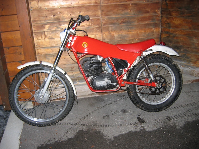

je vien d'acqérire uen jolie petite 123 cota de 1979
et vu qu'il y a plusieurs a refair dessus, je me suis mi sur le net et j'ai découvert votre forum!! . . .
moi je m'apel fabien, j'ai 16 ans je suis dans le jura a bois d'amont!
si vous l'avez remarqué il y avait une 123 cota a vendre sur ebay récement ... j'ai été le meilleur et je l'ai eu qu'elle joie lol ma toute premiere moto sur la qu'elle je m'aprette a passer bien tu temps
car j'adore la mécanique mais pas n'importe laqu'elle
bref et voila dans quel état je l'ai
et la voici maintenant au fond de mon garage en attente de piece:
au premier coup d'oeil elle a l'air assé propre pour son age ^^
mais il y a quelques petites choses a changer qui coute asser cher quand meme comme le kit chaine, levier d'embrayage, poigné, les suspensions arriere et refaire le reservoir car il a deux ou trois bosses
donc au finale bien des choses vont etre faites sur cette moto mais pour l'instant c'est l'hiver donc j'attend que la neige fonde et render vous au salon de macon en esperans de trouver de la piece d'ocase ou neuve pour pas trop cher
voila donnez vos avis!!! et vos conseils...

tu as fait un bon achat et tu as une tres bonne base de restauration d'apres les photos, et cerise sur le gateau, il existe une rmt pour ton brelon...ce qui n'est pas le cas de toutes les vielles montesa..

On peut dire qu'elle a vecu la protection du cadre servant de sabot tu ne l'as pas ?
Le garde AR n'est pas top et le revettement de la selle non plus .
Mais vu l'ancienneté du vehicule tu as de quoi t'amuser surtout si tu adores la mécanique .
Bonne acquisition et bon courage pour la retape .

bonsoir elle est propre si je compare a la mienne quand je l ai acheter tu a une bonne base de restauration reste plus qu a relever les manches . bon courage slt

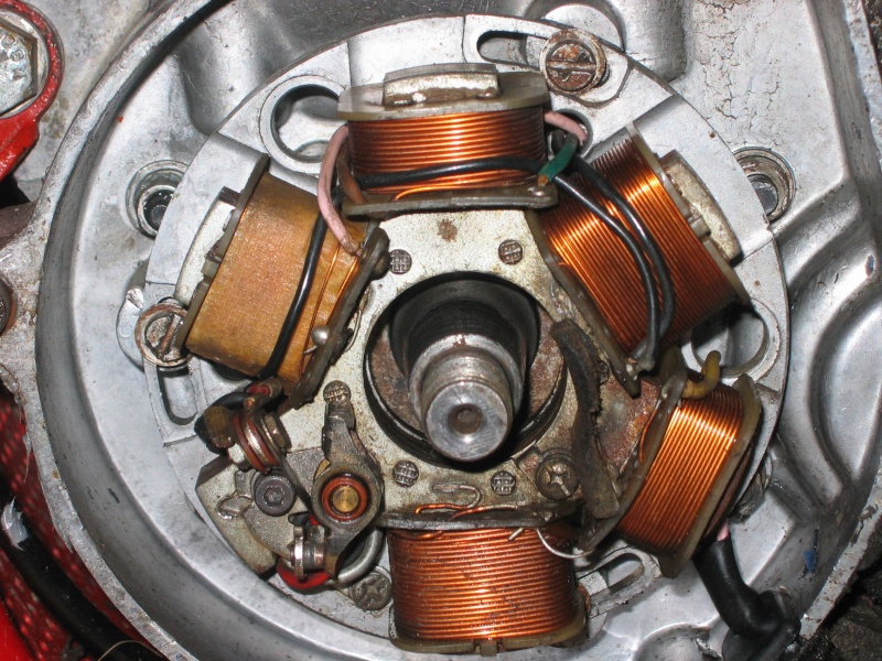

mais la avec j'ai un petit probleme:
pas moyen de la démarrer, pas d'étincelle a la bougie, et en regardant le rupteur celui ci ne s'ouvre pas...
après réglage, le moteur tourne très bien mais après quelque km rebelote.
avez vous déja ce type de probleme et comment je pourrais y remédier de facon durable?

Peut etre un problème sur ta bobine .
Re: ma montesa 123 cota: presentation
rebelote elle ne demare plus ou rebelote les rupteurs ne souvre plus
rebelote le rupteur ne s'ouvre plus donc logique elle ne démare plus lol je crois que c'est la vis de réglage qui se désserre mais je n'arrive pas a bien la resserer car la tete de vis est morte donc est ce que c'est simple a changer se genre de piece??

Voir chez BMZ

info sur les rupteurs j'ai vu que ceux de peugeot 103 et vi se montent sur 247 et 348 a voir sur 123 un seul truc agrandir le trou d'axe à 6mm au lieu de 3mm et limer un brin la tete d'axe pour ne pas frotter sur le rotor moins de 10eu bon pour moi c'était trop tard je les avais changés

voila c'est refait nikel ça ne devrait plus bougé par contre pour le réglage il y a t-il un écart standart entre les deux pates?? ou ce regle t-il en fonction de la moto??

je n'arrive pas a régler l'allumage correctement et je ne trouve rien de bien sur le net... voici une phot est il en bonne état?????????????????

bonjour ,a tu remarquer un repair sur ton stator ,un coup de tournevis par exemple ,si tel est le cas,regarde si tout est bien aligné.Ensuite moi j' ai procedé de la maniere suivante, j' ai deglacé les vis avec du papier ver fin ,j' ai remonté le volant,trouvé en mettant un tournevis le pmhaut du piston et j' ai reglé a travers la fente du volant l' ecartement des vis pour optenir la cote demandé sur la rt.Ensuite j ai regardé si j' avais de l' etincelle.J' ai démarrer la moto et la soit elle demarre et tu regarde si le moteur tourne bien ,pas trop souple ou pas trop vif.Soit elle demarre pas et tu reregle l' ecartement.Je sais ,j' ai pas mal tatonné avant de trouver mais quel difference de comportement en modifiant rien que l' avance sur une 247.Vous allez d' un moteur explosif en bas mais qui régule vite à une moto moins coupleuse mais avec une allonge d' enfer.Je comprend pourquoi aujourd' hui on met diferentes courbe via l' electronique.Voila ,j' espere ne pas avoir été trop long et le maitre mot ,c' est patience.

De mémoire, la base de réglage pour la pluspart des moteurs est le début d'ouverture des vis platinées 2 millimétres avant le point mort haut. Contrôler l'ouverture aprés avoir débranché le fil qui va aux vis platinées à l'aide d'un appareil de mesure du genre "métrix" ou à défaut d'une ampoule et une pile.

commence par regler les rupteurs sans t occuper de l avance et regardes si tu as de l etincelle a la bougie et quand tu auras reglé ton prob de rupteurs qui bouge et bien il ne te resteras que le calage de l avance et c est bien debut d ouverture 2mm avant le pmh
