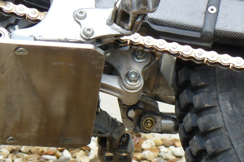

SUPPORT REPOSES-PIEDS P1000210SUPPORT REPOSES-PIEDS 22110
Je l'ai mis en gros des fois que ta vision serait déficiente. Maintenant regardes les fixations de la 4TPS et tu verras ( peut être, hihi!!! nanareu ) qu'elles ne sont pas dans le même axe.
Maintenant si tu as une idée, elle sera bienvenue.slt slt slt
SUPPORT REPOSES-PIEDS Empty Re: SUPPORT REPOSES-PIEDS
Message par moris Lun 4 Fév - 8:07
attention pierrot !!! les fraisure de ton sabot ne sont pas assées profonde les tetes ne sont pas bien noyées
risque d acrocher!!!mais surtout avec l usure des tetes de vis de ne plus pouvoir les demonter !!!

Le sabot a été monter pour la photo ( il arrivait de chez pep2 ), depuis les vis ont été changées et les cales modifiées.
