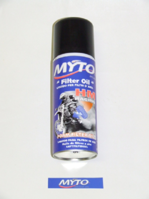

Message par danimontesa Mar 8 Avr - 17:27
slt slt Salut, j’ai un collègue qui fait comme desmo16 et aucun problème pour sa moto. super Moi je le nettoie au white spirit et je le rince au produit vaisselle, ensuite huile MYTO en spray spécial 4rt.

Message par sm@rtkiller Mar 8 Avr - 17:38
Moi je fais comme DaniMontesa, avec le spray Myto de Trial parts d'Adrien et ça roule super..
Sur les autres bécanes de trial (2 temps idem mais la bombe ipone au lieu de la myto).
Nota Bene:j'ai gardé les motos en moyenne 10 à 15 ans sans probleme:il suffit de les bichonner un minimum.. lol!
