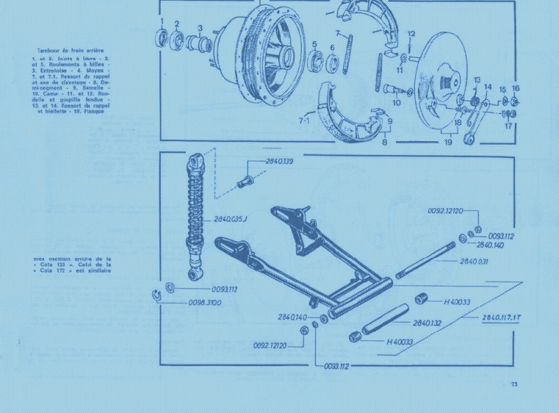

il ya bien des entretoises (voir éclaté roue arrière sur le lien ci-dessus)

après vérif, il n'y a pas d'entretoise coté opposé à la transmission, ou plutôt si mais il s'agit de la pièce qui maintient le bloc-machoires (soit +36 mm coté droit entre le bras oscillant et la roue)
A gauche, il y a une entretoise (env. +8 mm)
A+
