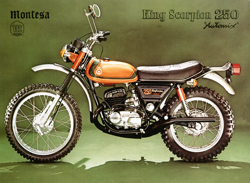

bonjour a tous
Je me lance dans la remise en route d une 348 51m10542 en comprenantes temps de pluie et froid on est bien dans l atelier meme tres petit
En fouillant (pour mettre de lordre bien sur) dans mes pieces j ai trouve un carter gauche no 44 60 101 w comprenant apparemment une pompe (a huile) a debit commande par un cable ,pompe entrainee visiblement par le vilo
Ma question est de quelle moto elle provient et serait ce une pompe pour graissage separe
une autre question : les chemises de cylindre peuvent elles etre changees??
une autre : j ai un allumage motoplat et son volant demontes est il possible d en equiper la 348 et dans ce cas comment placer la platine fixe s il n y a aucun repaire de base sur le carter moteur cet allumage provenant d un autre moteur incomplet no 44m 0678 (?)
une autre comment retirrer la bague d echappement vissee dans la culasse
voila pour le debut en attendant je demonte la 348 pour peinture et verifs du reste
merci de vos reponses ou suggestions et bonne annee a tous

SALUT
Pour ce qui est des pcs 44M.....,elles proviennent d'une MONTESA KING SCORPION "Automix" 1974,75......
(Environ 3000 ex de 44M produites dont essentiellement des Automix 80% destinée essentiellement aux Etats-Unis, à l’Espagne et très peu ailleurs.)
[img]
[/img]
Pour la bague il te faut une clée à ergot ou "marteau/ burin"(jonc en laiton)

merci aioli pour cette rapide reponse mais ou trouver un manuel
king scorpion ??
