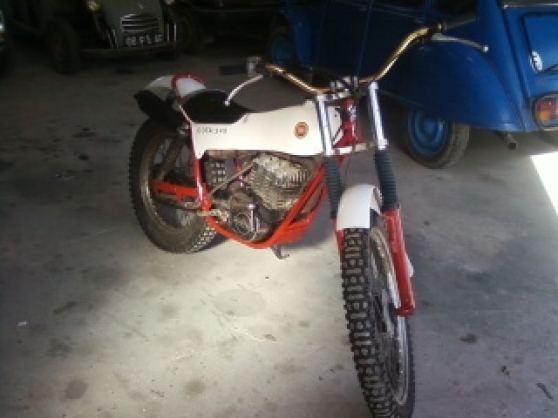

Bonjour à tous, je viens d'acquérir une joli Cota 348. C'est ma première Trial, et je réalise un vieux rêve d'enfant!!! En effet, j'ai appris à conduire une moto à l'age de 10 ans sur une 50 TY!
Je ne compte pas la restaurer "sortie d'usine", cet engin est destiné à sillonner les chemins de forêt du Haut-beaujolais... Je vais faire un bilan mécanique dès que je l'aurai récupérée, histoire de la faire rouler sans prlbèmes!
J'aurai certainement besoin de vos conseils avisés!
Je vous donnerais des nouvelles au fure et à mesure de mes avancées...
Quelques photos de la bête!

Message par MT13 Jeu 15 Oct - 7:41
Bonjour, d'après les photos, il n'y a pas de filtre à air sur cette moto. Il va falloir penser à en mettre un.
Bon courage pour le redémarage !

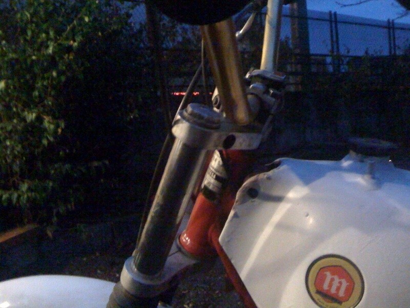

Ca y est, j'ai récupérer la moto cet aprèm!!!
Bonne base, et je suis vraiment impatient d'avancer....
Ma première Montesa!!! Montes13
Ma première Montesa!!! Montes14
Première chose, le réservoir n'est pas fixé, il me manque l'axe derrière la potence, ainsi que les crochets et caoutchoucs sous la selle...
Ma première Montesa!!! Montes15

la fixation du garde boue avant est un bidouillage maison, il faudra que je mette l'attache d'origine, histoire qu'il soit bien positionné....
La bête a été peinte au rouleau, mais pour le moment, ce n'est pas le plus urgent....
Quelle est la taille de l'axe de fixation, que l'on voit sur la photo ci-dessus?
ou puis-je trouver facilement les crochets et attaches en caoutchoucs?
