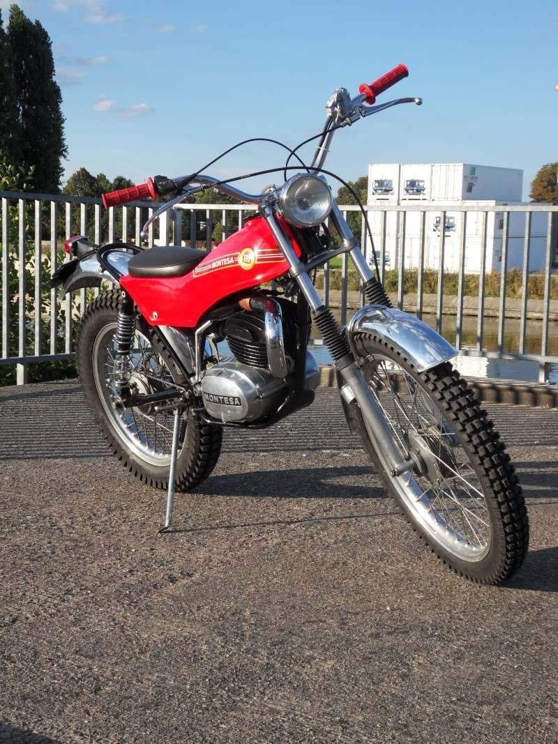

Bonjour, à tous,
voici quelques images qui datent de cet été aprés quelques heures d'effort et quelques euors dépensés ...
pour ceux que cela intéresse !

Bonjour et désolé pour le retard dans la réponse,
J'ai effectivement mis des roues de 247 sur ma 123, elle m'avaient été vendues en même temps.
Je n'ai pas eu trop de soucis, mis à part le rayonnage dans lequel je n'exxcelle pas. Comme vous pouvez le voir sur les photos, j'ai remplacé les garde-boue plastic par de l'alu et le support avant a été changé par un modèle de chez honda car je n'ai trouvé que ca et que l'ancien ne passait pas. Je suppose qu'en utilisant le support de 247 d'origine ça doit pouvoir marcher.
Concernant les roues elles même, si je me souviens bien, j'ai utilisé les flasques ( du moins à l'avant) des roues de 123 car la flasque 247 avant est inversée par rapport à celle de 123.
Je suppose que le compteur de vitesse d'origine prévu pour la roue de 123 n'est du coup plus trés fiable ...
En éspérant que cela vous est util ..
R
R
