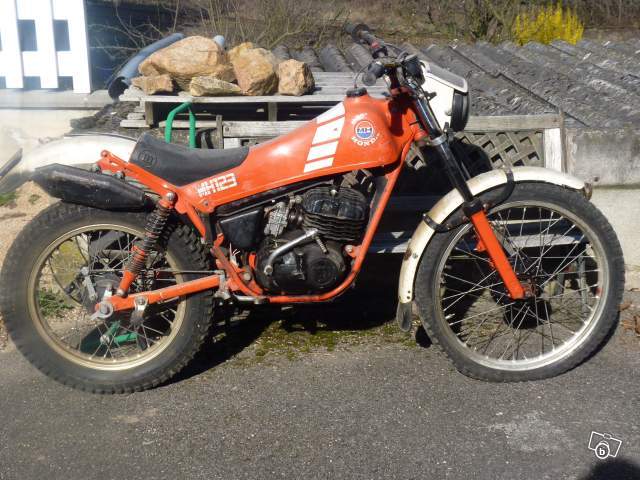

la 1ere mise en circulation est du 29 /04/86 mais elle est peut etre plus ancienne (stock de moto invendues?) [img]info MH 123  Montes10[/img]

Message par chritéris83 Sam 26 Avr - 16:19
atakin22bed a écrit:la 1ere mise en circulation est du 29 /04/86 mais elle est peut etre plus ancienne (stock de moto invendues?)  info MH 123  <a href=info MH 123  Montes10" />
la mienne est de 15.01.1986.
Robe rouge identique, je suis en restauration et je recherche le même silencieux que sur la tienne.
Je me demande si ce n'est pas le même que celui de la 247 Ulf Karson ?
