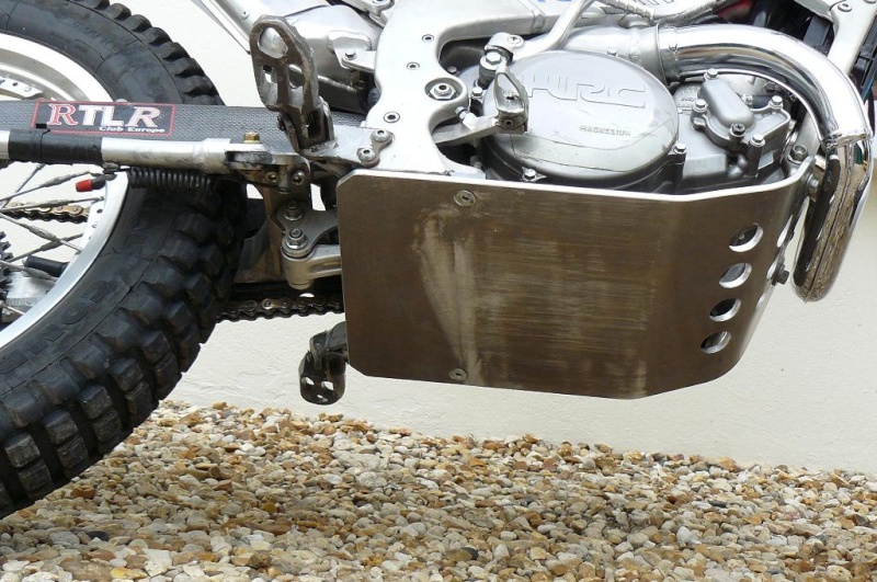

Message par pierrot le fou Lun 6 Juin - 21:43
Voici deux photos, la première repose pieds Scorpa, la deuxième S3 acier, attention aux pointes (çà fait très mal Sad ):
PB allumage 315 Repose10
PB allumage 315 Repose11
