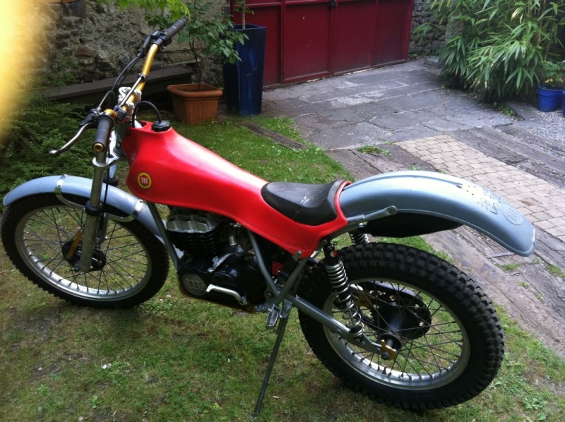

349/4 de 1983 Montes15
349/4 de 1983 Montes16
349/4 de 1983 Montes17
349/4 de 1983 Montes18
bielle, piston, roulements neufs
cadre repeint, quelques piéces anodisées comme le guidon
piéces d'avance:
bloc moteur et carters
volant magnétique
boite
sabot
garde boues neufs
phare, fourche, caoutchoucs, cocottes....
et carte grise, par contre pas de faisceau d'éclairage....il faut que je trouve un commodo ( qu'est - ce qu'il faut mettre?)

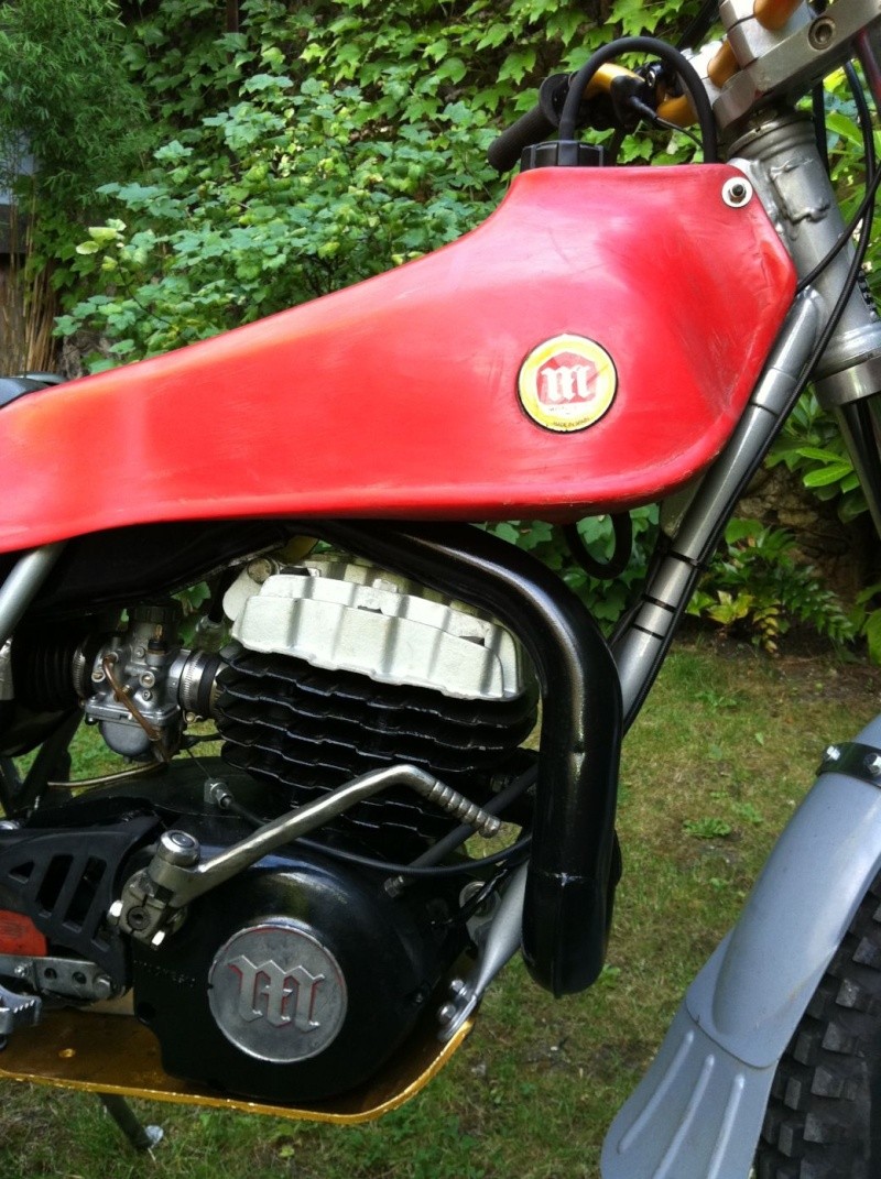

Jolie cette 349 super
