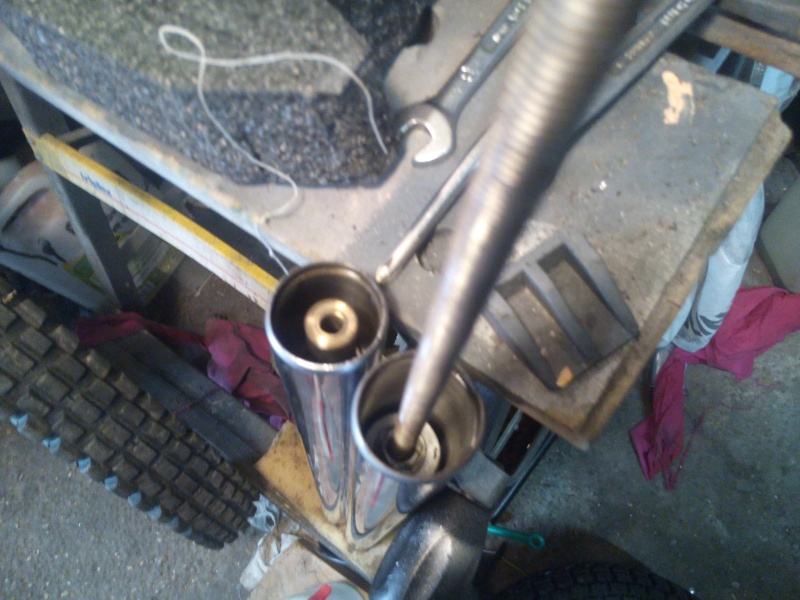

Message par redsun Dim 6 Sep - 20:40
le plongeur doit sortir coté bouchon, par en haut donc. J'ai coupé une longueur de tige filetée M8 avec une jolie rondelle et un ecrou et j'ai mailloché . Le truc est descendu de 10 CM et s'est bloqué . Un pote va essayer de les sortir a la presse . resultat dans la semaine
Fourche bloquée sur Montesa Cota 348 Img_2010

Message par dietertrial57 Jeu 7 Avr - 20:49
Re : Fourche bloquée sur 348
Bon , ca y 'est . Sur ma 2 eme 348 , FOURCHE BLOQUEE Mad   . Difficile à savoir si je l 'ai achetée ainsi ou si c 'est en la descendant du Kangoo , mais bloquée ça c 'est sûr What a Face  ...Bref dépose des 2 tubes complets , miracle 1 seul tube est bloqué  Rolling Eyes  , mais cela bloque l 'ensemble Crying or Very sad . Vidange du tube  .Tube dans l 'étau , amoureusement entouré d 'une serviette éponge , déserrage du 6 pans inférieur ( un coup de marteau sur la tête avec un jet bronze ou un chasse goupille de diamètre adéquat , 1 seul coup , mais"  sec " , avant toute tentative ) , déserrage + dépose de l 'écrou supérieur , dépose de l 'entretoise , dépose du ressort , dépose du circlips de joints spi(pour mémoire 2 par côté  sur la 348 ) , désaccouplement du binome fourreau / tube , normalement le cône  de fin de course en plastique jaunâtre + l 'entretoise +la rondelle+le ressort ( bref tout ce qui " habite " la partie inférieure du tube et du fourreau est sur l 'établi . Restent dans votre main , le tube , le piston et son guide (  cette " saloperie " en alpax de m....e ) bloquée dans le tube .LA SOLUTION ( en tout cas cela a fonctionné pour moi ) , introduction d '1 jet bronze par la partie supérieure ( côté bouchon) , agitation assez violente de haut en bas , laissez faire l 'inertie du jet , et au 3/ 4 eme aller - retour , expulsion du module par les voies naturelles , c 'est à dire la partie inférieure du tube ( attention aux pieds ) , à partir de là , dépose du circlips , et enfin  dépose du guide . Pour info , sans autres outils qu' une scie à métaux , une lime , une perceuse munie du foret adéquat , ma fidèle D....L et de toile émeri , + 7/ 8 heures + ou - assidues à l 'établi et mes 2 mimines  , j 'ai refais la pièce , et le meilleur  , c 'est que ça fonctionne et ne m 'a pas couté un centimes   tongue Cordialement . DIETER57. Very Happy
