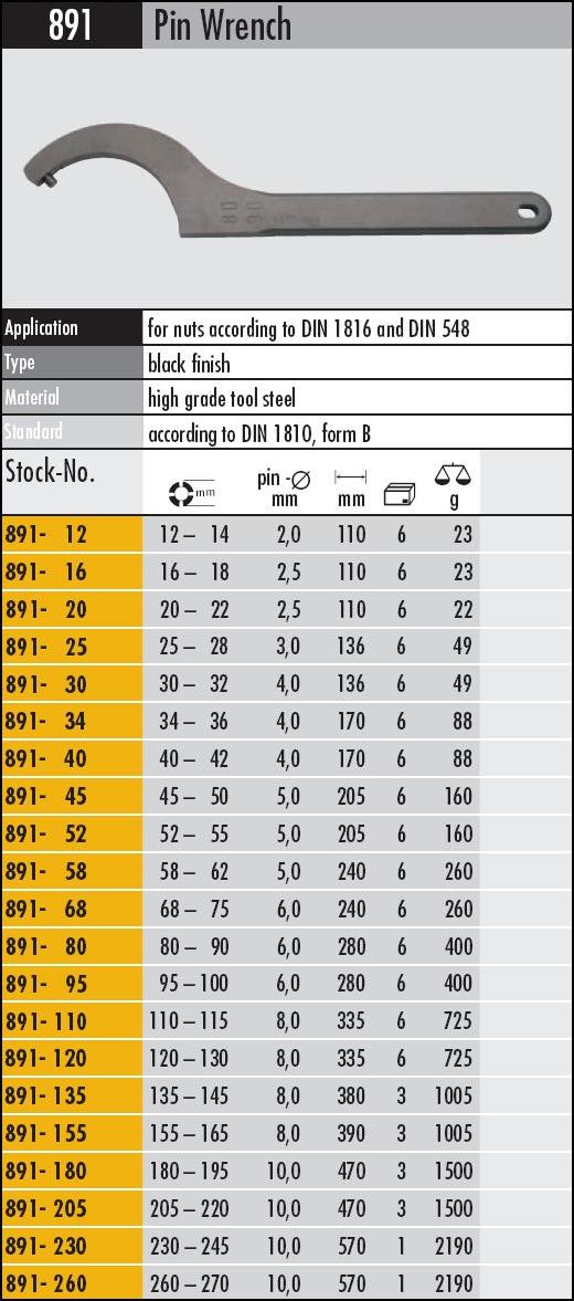

L'idéal est la clé a ergot du type ci-dessous, a choisir en fonction du diam exter de l'écrou:
