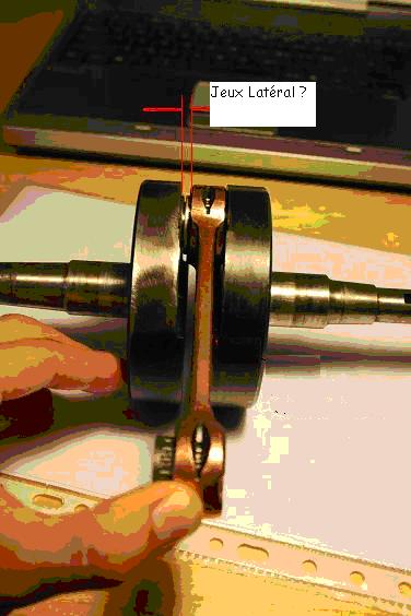

J'ai démonté mon moteur de montesa 348 pour lui redonner une nouvelle jeunesse.
Je recherche actuellement le jeux latéral (tolérance) au niveau du villebrequin.
Merci

Du jeu latéral , il y en a sur tous les moteurs ( a faire peur et faire croire que le moteur est foutu ) , par contre tu ne peus pas avoir de jeu longitudinal .
Tu prends la bielle en mains et tu essayes de haut en bas bien droit , il ne peut y avoir aucuns jeu

Malheureusement, mon vilo a été refait et ma bielle a des marques de frottements sur un coté.
En effet, lors de la rotation du vilo, ma bielle est assez libre pour venir effleurer un des flasques.
Je me pose des questions sur le centrage de l'ensemble.
Comment procéder ?

Des marques sur un coté , ce n'est pas bon du tout .
Lorsque le piston et le cylindre sont remontés , il faudrait pouvoir controler si la bielle est bien au milieu .
En 1er , controler sur un tour avec le vilo posé en entrepointes si les manetons sont sur le meme plan , si il y a une différence , ce n'est pas bon non plus .

En résumé, normal d'avoir du jeu à la tête de bielle (au vilo), mais pas au pied de bielle (au piston) où tu dois avoir 4 rondelles, soit 2 de chaque côté de la bielle.
Par contre, je ne sais pas ce qu'il faut comme jeu minimum au pied de bielle: malgré les rondelles, il faut un jeu minimum (2 ou 3/10) car lorsque le piston chauffe, tout se dilatte. Si pas assez de jeu, risque de serrage. Quelqu'un sait?

Pour l'instant je pencherai plus du coté du problème de centrage lié aux "rondelles" supérieures (coté piston).
J'avais au démontage que 2 rondelles (cote d'origine).
J'ai fait réaléser mon cylindre et j'ai acheté un piston 1ère cote. Par contre pas de rondelles livrées avec...
Je vois sur la doc d'origine qu'il existe 3 épaisseurs différentes.
Ou peut on trouver ces rondelles calibrées où comment les remplacer ?

Aucune idée où trouver les rondelles. Sur la mienne, il y en a 4, 2 de part et d'autre de la bielle. Le mieux est peut-être de les tourner dans un acier dur, ou bronze. La question est quel jeu laisser. J'ai eu comme info qu'il faut laisser 3/10 de jeu entre la bielle et le piston. Quelqu'un a l'info?

UN PETIT CONSEIL ,mesurer précisément ( si possible au micromètre ) l'épaisseur du pied de bielle ,ensuite mesurer l'écartement intérieur du piston ,au niveau de l'axe ,puis retirer 3 à 4 /10 et diviser par 2 et tu auras l'épaisseur des rondelles ....j'en ai peut-être !!!.
Mais attention celà ne fonctionnera que si tes 2 masses de vilebrequin sont bien alignées ( c'est la base de tout )...

Effectivement après mesure, il me faudrait des rondelles de 2,1.
Ou peut on trouver ces pièces ?
