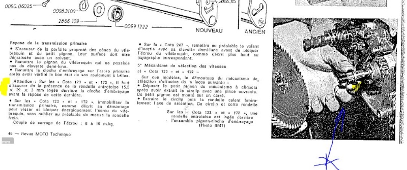

je suis en train de remetreen route une 123 cota et j'ai un souci , sur la revue technique il dise de ne pas oublier de metre la rondelle entretoise de 15.5x22x3 avant de remetre le plateau et embrayage .. ok
quand j'ai demonté je n'ai pas trouver cette rondelle.
JE JOINT UNE PHOTO DE COTER EMBRAYAGE.

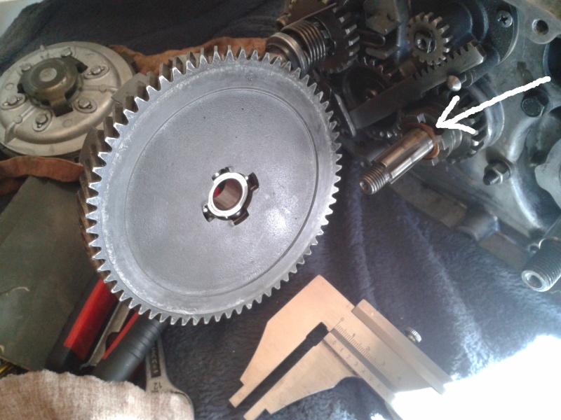

vOICI une autre image avec le plateau , Pour situer j'ai mis une rondelle en cuivre et apparement c'est la que devrait etre l'entretoise 15.5x22x3 mm
Merci de me dire si cette rondelle entretoise est vraiment dans cette axe , il est vrai que une fois le plateau posé c'est vraiment juste du coté petit pignon de selection vitesse

La rondelle concernée est celle qui se trouve déjà sur ton axe sur la photo apres la rondelle avec les 4 ergos dans le sens du montage.
De plus tu peux enlever ta rondelle en cuivre.
A confirmer par un autre membre.

apparement sur la revue technique il parle bien d'une entretoise rondelle a ce niveau ??
j'ai pas demonté derriere toute facon , j'ai juste demonté pour changer les joints spy et controle generale
joint une copie de la tech

Oui mais je pense que c'est celle dont je te parles.
Regardes elle doit s'ajuster parfaitement dans le trou derrière le support des disques!

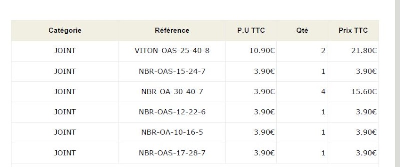

les spy commander chez 123roulement.com
bon prix et livraison rapide
pour le moteur modele viton oas doubles levres.
joint detail de ce que j'ai changer moteur et fourche si ca t'interresse

Si il existe bien cette entretoise qui se positionne entre l’écrou à encoche et dans le flasque d'embrayage

J'ai le meme problème que toi, il me manque cette rondelle qui est bien sur la revue technique #2863.151 / 15.5 x 22 x 3mm.
A tu trouver cette rondelle? je cherche partout mais imposible de la trouver.
