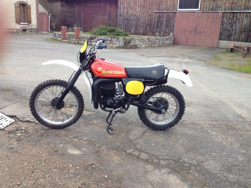

Message par Impala Lun 19 Jan - 12:26
amortisseurs 360 H6 <a href=amortisseurs 360 H6 03710" />
Je viens d'acheter une 360 H6 en super état et je cherche à faire une carte grise collection.
Pour ce faire j'aurais besoin du type mine inscrit sur la carte grise. Quelqu'un peut-il m'aider ?
