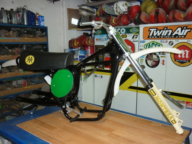

Message par viva Lun 10 Fév - 13:01
Il existe même de la 800° c'est celle que j'utilise en là faisant "sécher" après application sur le poêle à bois
Les derniers travaux
Restauration Cappra 250 VB 77 P1090037
Nombre de messages : 601
Localisation : Elsäss freï
http://ecman.fr
Restauration Cappra 250 VB 77 Empty Re: Restauration Cappra 250 VB 77
Message par franck06 Lun 10 Fév - 16:21
très belle fourche  Very Happy
et la 800° tient bien a la longue ? ca resiste au karcher par exemple ?
tu crois que la 200° serait sufisante ?
franck06
Date d'inscription : 05/07/2009
Message par viva Lun 10 Fév - 16:37
Merci pour la fourche  Wink
La 800 ° tiens très bien sur le pot , moins sur la culasse je pense que c'est du au support : alu / acier
il faut que je repeigne mon haut moteur , mais j'ai fais une trentaine de course et parfois dans des conditions très boueuses ou abrasive , et autant de lavage au nhp en 2 ans , j'estime que c'est pas si mal en qualité
Je n'ai jamais essayé la 200° vu que je ne connaissais pas
