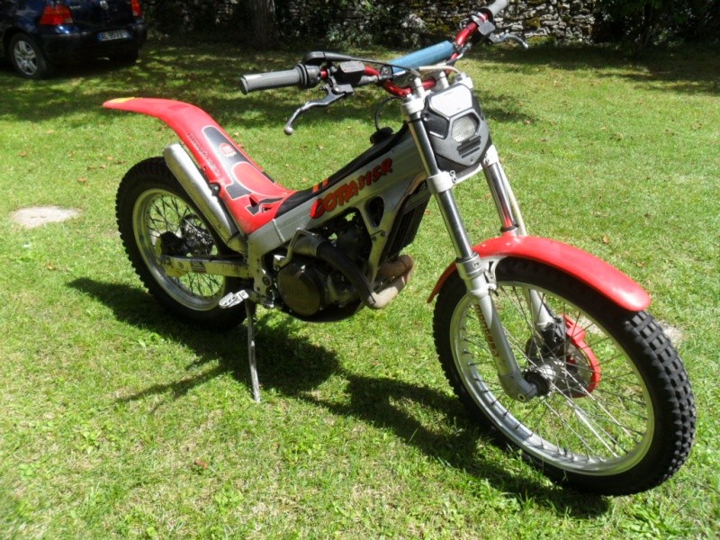

Voilà trouvé
demande de point a surveiller pour achat 315r de 1998 Sam_4413

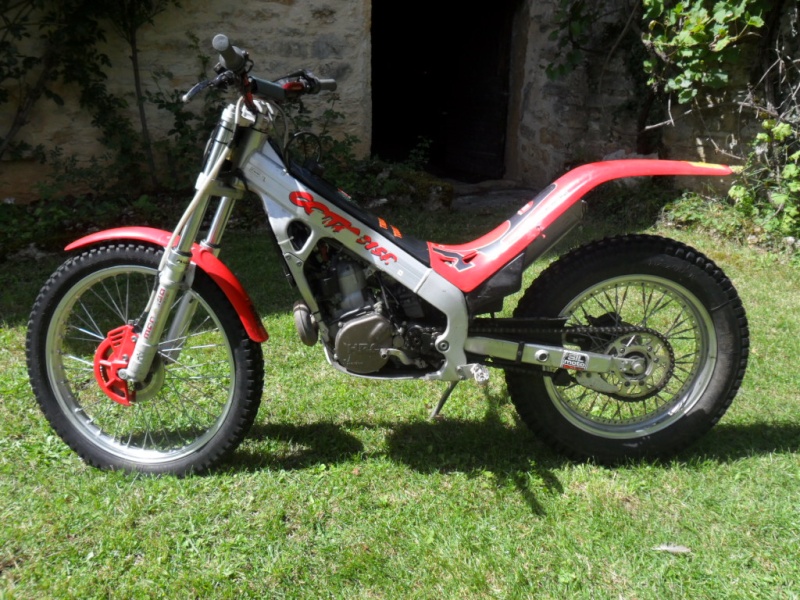

Ensuite
demande de point a surveiller pour achat 315r de 1998 Sam_4415
Qu en pensez vous? Elle a l air propre visuellement.
Cordialement

oui très belle en rouge
