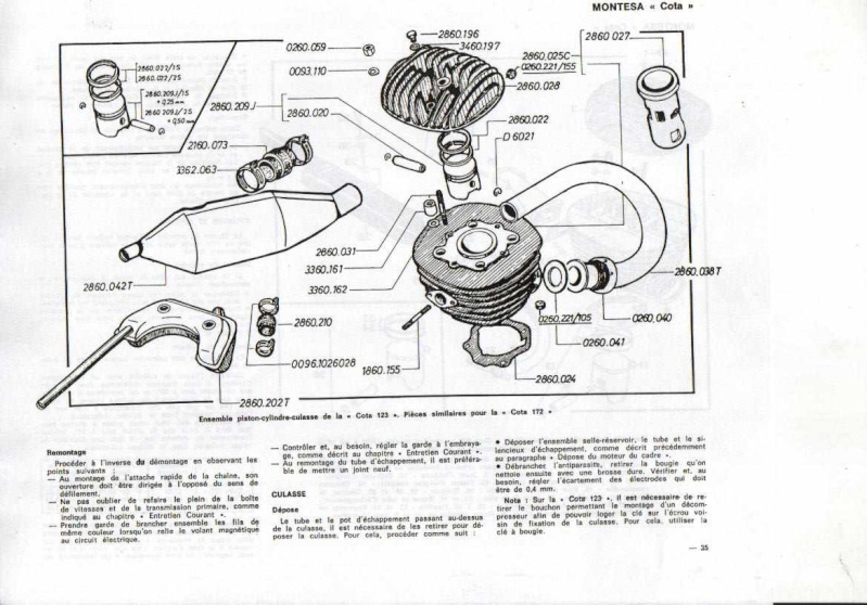

salut a vous fan de montesa, je voudrais savoir si il y a un joint pour le montage de la culasse pour la cota 123 car j'ai fêlé la mienne. J'en ai trouvé une autre et je me posais la question si ya quelqu'un qui pourrait me répondre ca m'avancerai bien.
bonne bourre a tous!!!

Re: joint de culasse
oui il y a toujours un joint de culasse
NON il n'y a pas toujours un joint ex sur les 348 et 247 la culasse appuie directement sur le rebord de la chemise,sur le 123 sans doute idem

Salut Jacquelinet,
Ah! la 123. Quelle jolie machine ! Si je ne suis pas trompé, la 123 n'a pas joint de culasse. Si tu as une fuite entre la chemise et la culasse tu dois mettre planne la culasse pour asurer l'étancheité.
Je confirme, pas de joint.
